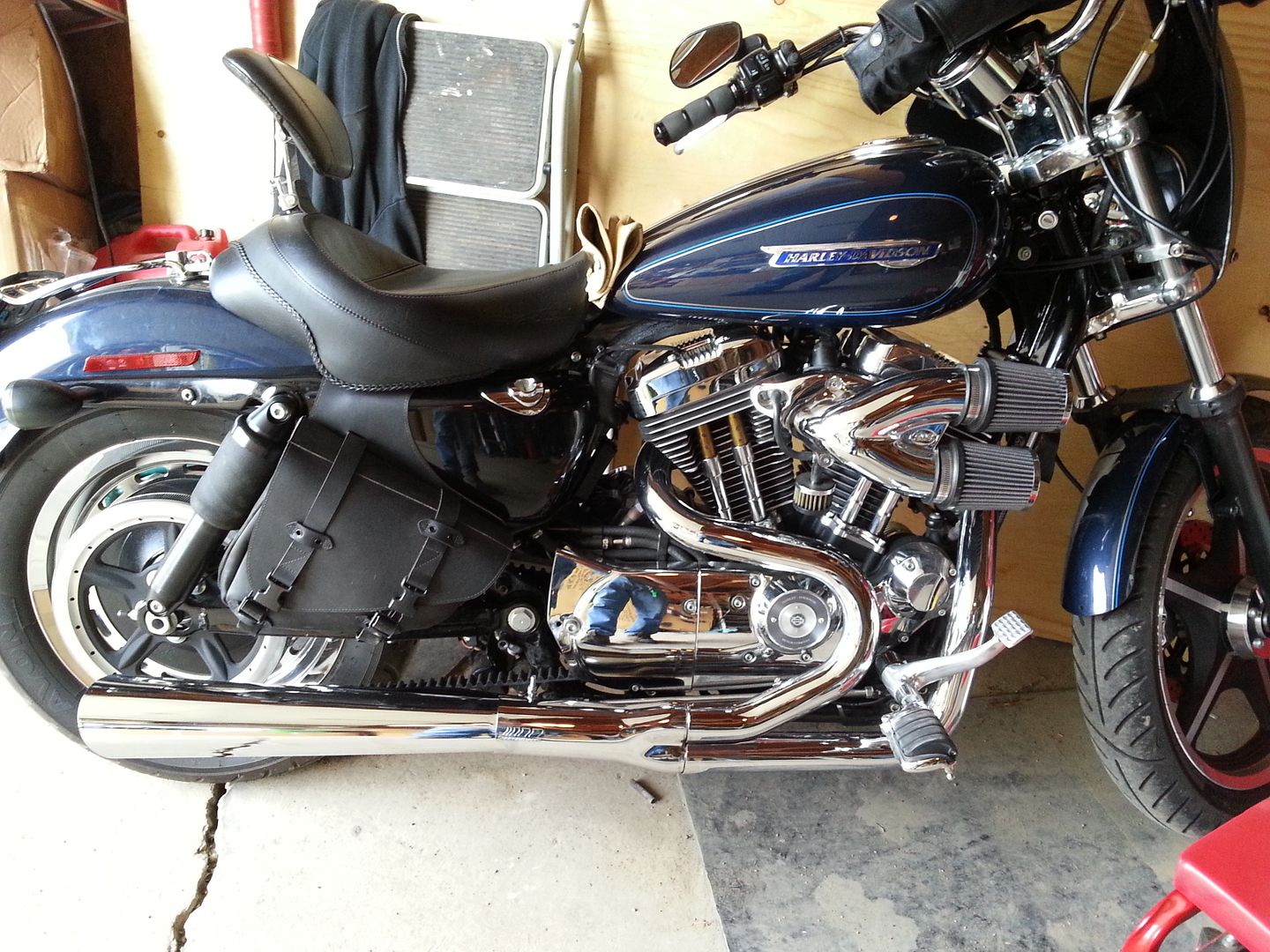

Mois j’aime bien le Supertrapp 2-1 avec un cap ajustable je crois que c’est le meilleur achat que jais fait a date.
