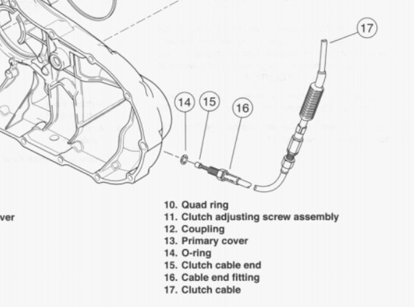

detomaso
Inscrit le: 30 Sep 2013
Messages: 243
Localisation: deux sévres
Message Câble d embrayage Répondre en citant
 bien fait, edo.... Bravo (si le "couvercle" n'est pas à l'envers, encore plus compréhensible... )
 j'avais aussi (après 600 km!??) problème avec le même câble...  à cause du changement du guidon.... botus et mouche cousue

Edo
Inscrit le: 13 Juil 2011
Messages: 4 019
Localisation: 91 Nord
Je peux pas retourner l'image mais j'avais fait des photos lors du montage du Clutchlite : http://xr1200x.free.fr/index.php/tutos/embrayage-le-clutchlite/ et en plus on vois le derby cover ôté... Rolling Eyes
