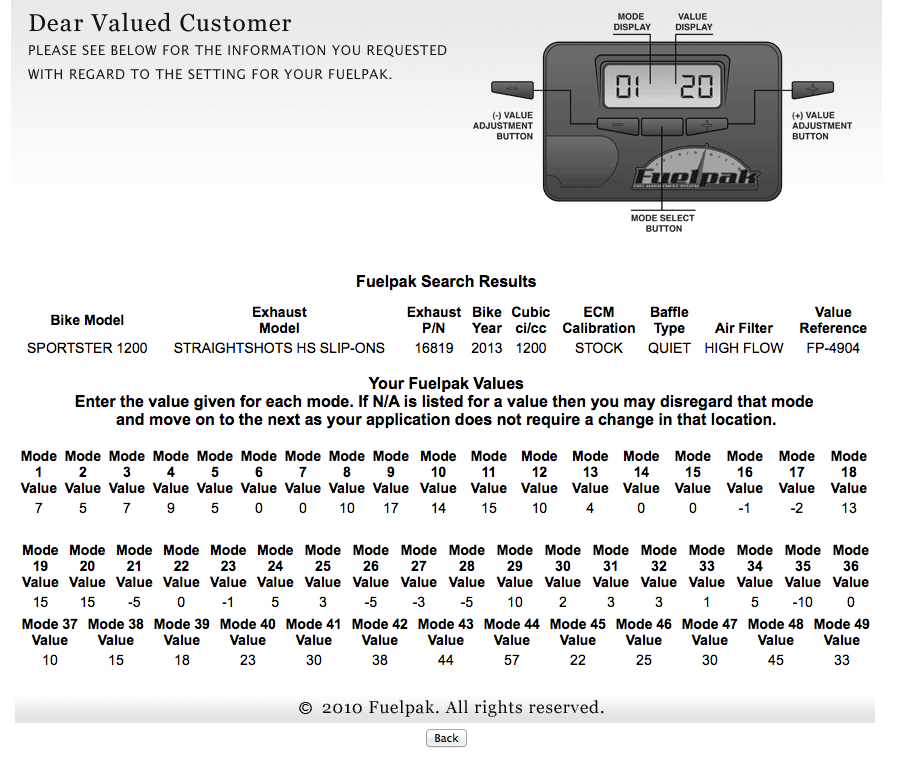

MEDOU83 a écrit:
Salut les gars...
suite à la lecture du post,
j'ai vérifié ma config fuelpack et surprise...
je n'ai pas de mode 34 et 35...uniquement de 1 à 33...
et vous ?
en même temps la moto tourne nickel mais ça me tracasse quand même...
J'avais eu la même question... un peu plus de 1000km et jamais de soucis ! Bon en même temps j'ai vendu la moto maintenant. Mais tout a toujours bien marché ! Okay

Bonjour a tous, j'aurrai besoin de vos compétence technique en terme de FP.
J'ai acheter d'occase un boitier FP et je 'ai monter sur mon forty a l'instant. J'avais un doute quand au fait que les réglage se faisaient moteur allumer, j'ai donc contacterV&H et il mon rrépondu que c'etais le cas.
Ça m'inquiète pour deux raison, la première c'est que l'ancien détenteur du boitier avec des valeurs propore a sa meule déjà configurer! Et de deux le fort y ne démarre pas lorsque j'essaie avec le boitier brancher !
Une idée de pourquoi ça démarre pas?
