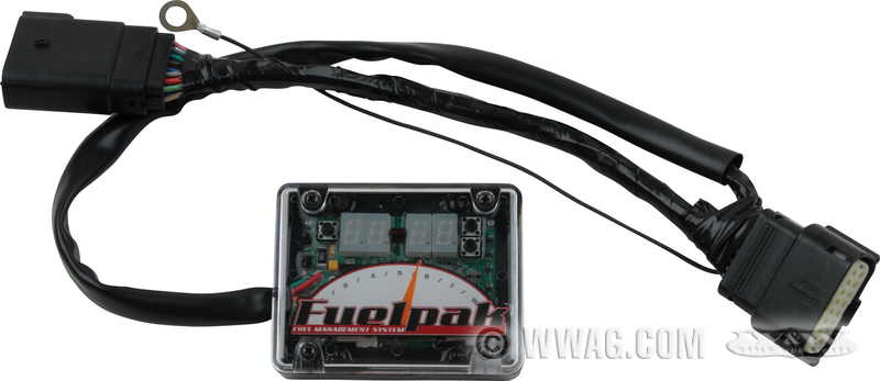

Moi pour la connectique j'avais uniquement deux prises une qui se connecte au boitier de la bécane et l'autre au cable de la bécane aucun fil de masse que je me souvienne.
J'avais mis le contact et ensuite j'avais démonté la batterie, j'ai fait le branchement du boitier, remonté la batterie et ensuite j'ai fait la programmation du boitier.

J'ai ecumé toutes les video youtube que j'ai trouver déjà ahaha Smile Celle la comprise!
Mais je n'en ai pas trouver avec le même modèle que moi.
Pour imager un peu ce dont je parle voici une 'tite photo de ce que j'ai!
http://www.forumsportster.com/t8020-883-de-Waras.htm?start=15

A oui éffectivement...peut-être un fil de masse comme tu dit
Elle est de quelle année déja

C'est étonnant la mienne c'est un custom de 2012 et se n'est pas le même boitier et en plus je n' est pas le fil bizarre

Est ce que tu es sur que c'est un boitier pour année 2012, car le mien il a un autre look tout noir avec les touches noirs

bon....après une enième relecture de la notice...j'ai presque envie de me bouffer les co*il*e!!!
Citation:
Attach FP Black wire to negative side of the battery
Il y a plus qu'a esperer que j'ai pas causer de dégats irreversible avec ma connerie!
@Phillipe S: J'ai longuement hésiter a prendre le DPV mais je j'ai eu peur de me lancer à cause de mes maigre connaissances en cartographie..et plus je parcourais le topic sur le DPV plus je m’embrouillais! Mais a terme, je me lancerai peut-être Wink
@Loudwig: J'ai encore demander le service technique de FP avant de brancher Rolling Eyes Donc j'espere qu'ils m'ont pas dit de pipe! Ceci dit si le boitier et la connectique du boitier que tu possede est identique a celui de la video que tu as posté, alors c'est sur on a pas le même parce que pas les mêmes connectique

J'ai retrouvé une photo il y a bien un fil je l'ai branché sur le moins, sa fait déjà quelque temps qu'il est monté.
Je voulais mettre une photo mais ça ne marche pas ce soir.
Si tu te remets en stock elle démarre ou pas

Ok! c'est une plutôt bonne nouvelle, ca veux dire que pour le boitier doit sans doute fonctionner, c'est juste mon branchement foireux qui fou la merde!
Par contre j'imagine que pour tenter de redémarrer en me remettant en stock, tu parle de remettre le filtre d'origine et virer le boitier c'est ca?
Je t’avourai que j'ai un peu une appréhension de tenter un démarrage sachant tout l'essence qui est sorti du filtre! Mais si on me confirme que ça ne pose pas de problème j’essaierai demain soir !

seulement en retirant le boitier FP et en rebranchant ta prise comme avant
