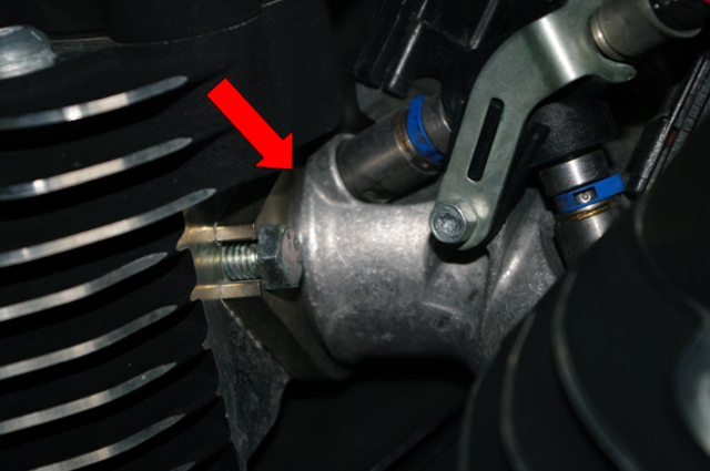

Bibi a écrit:
Pas grand chose,
- Vérifier le serrage des vis TH de fixation de la rampe à injection sur les cylindres (prise d'air).
Je suis un peu néophyte, tu sais me dire où ça se trouve?
Oui toujours les bougies d'origine, et là j'ai 8000 km
Faut rien regretter ... Revendique tes conneries, elles sont à toi. Et surtout, vis à fond. On vieillit bien trop vite.
La sagesse, ça sera pour quand on sera dans le trou.
"Jacques Brel"
Dim 22 Juil - 11:21 (2012)
Bibi
Inscrit le: 19 Mai 2012
Messages: 52
Localisation: essonne
Message [DOSSIER] Fuelpack V&H Répondre en citant
C'est ici,
Nota: installe des bougies "ngk iridium max" les pétarades viennent du fait que le mélange est trop riche, en améliorant la combustion tu réduis la post combustion.
