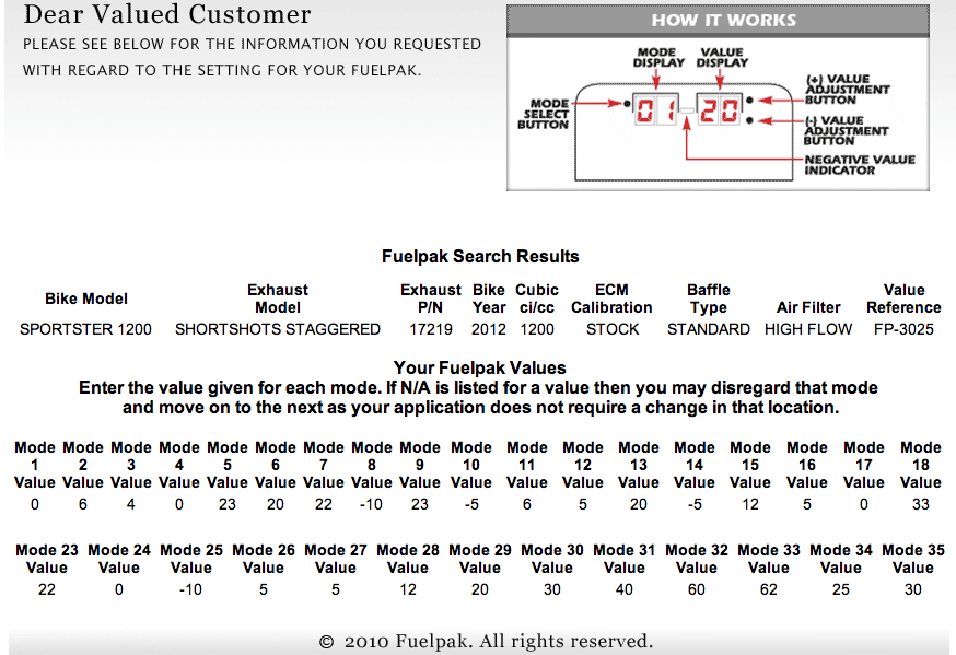

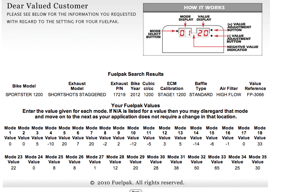

Je pense avoir cette config :
Et je veux passer a cette config avec +3 au mode 17:
Comment savoir pour quelle mode il faut avoir le moteur allumé, les gaz a 100% etc etc ?

En effet si tu n'étais pas en stage1 avant la pose du boîtier, tu dois prendre la deuxième config, tu as raison... Pourquoi monter le 17 ? C'est quoi ce paramètre ? Question

pour ajuster le ratio air/carbu, icepik en parle en page 2 et apparemment plus de pétarade a la deceleration mais encore une fois ça dépends des machine !
Pour quels modes faut ils ouvrir les gaz a 100, 50 etc etc ?

bizarre j'ai 04 de mémoire sur le mode 1 avec un sport de 2012 en carto stock.
Surement le faite que tu as mentionné baffle standard, car j'ai les quiets baffle, quelqu'un à déjà comparé la programmation avec et sans quiets ?

je viens de comparer, avec quiet-baffle et avec les chicanes d'origine.
Il n'y a que 10 valeurs sur 30 qui sont semblables....
Donc à priori les baffles modifient pas mal la cartographie.

Concernant le reglage de l'ouverture des gazs,sur modéles injection tu n'as rien a faire tu t'en occupes pas c'est marqué sur le site v&h.

J'étais partis avec la config FP-3066 sans quiet. La cata! ça pétaradait à tout va!
J'ai monté des quiet et choisis la config FP-3067. Aucune différence.
Là j'ai choisis la FP-3026, et j'ai mis des bougies Iridium max http://japansparkplugs.com/boutique/fr/bougies-ngk/416-1x-dcpr7eix-p.html, et là, c'est un monde de différence....bon ça pète encore un peu, mais plus rien à voir.
