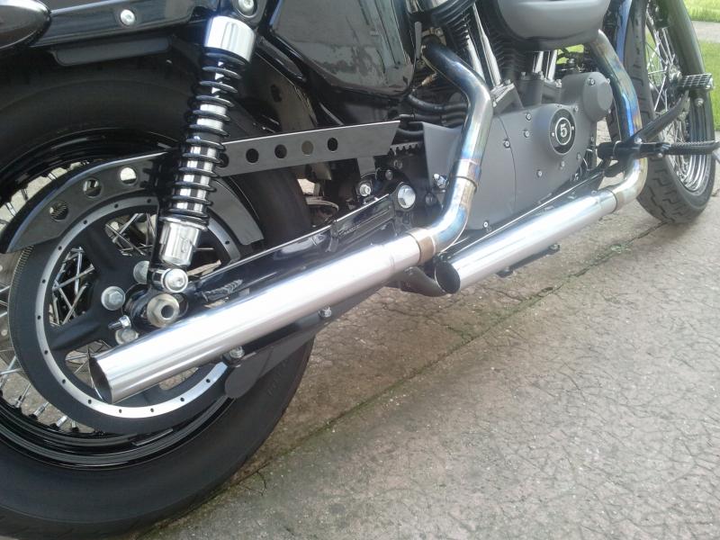

Alors voilà je me suis décidé ce matin à monté mes pots et mes commandes avancées dans la foulée ....
Quelle galère ! ! ! j'en suis encore à 30 de tension Evil or Very Mad Evil or Very Mad ....
Alors voilà les points dont j'aimerai que vous me renseigner car j'ai pas envie que par malchance cela soit mal monté ou autres....
Lors du montage du 2ème pot au niveau de la poulie ,seul il était impossible de rentrer le pot dans le collecteur j'ai dû désserer le collecteur du cylindre déjà pour le sortir et ensuite pour jouer avec sinon c'était même pas la peine .
On a dû y aller en faisant attention à coup de cale en bois de chiffons et marteau pour rentrer le pot et je ne vous parle pas pour le tourner et l'orienter vers le trou du système de fixation noir....(obliger de sortir le pot le fixer a l'établi pour enfin pouvoir tourner le collecteur )
Pour le premier pot cela a été plus facile pour l'insérer dans le collecteur
Ce sont bien deux pots identique il n'y a pas un différent de l'autre ????
On va dire qu'une fois monté j'ai démarré pour voir s'il y a des fuites aux petits raccords de la barre de fixation noire et sur les deux , on sent les gaz qui passent alors que j'ai mis les deux joints des pots d'origine ... et j'espère qu'au niveau du cylindre cela ne s'échappe pas ... j'ai dû mal à apercevoir si il y une fuite à ce niveau ....
Voici deux photos une fois monté ... bon il manque les pares chaleurs j'attends qu'ils arrivent des US et je n'ai pas encore mis ceux des pots....
Ce n'est pas évident mais si vous voyez quelque chose qui vous choque n'hésitez pas à m'en faire part c'est sympa !

pour moi c'est ok Okay
j'aurai juste changé les joints au niveau de l'echangeur .... mais c'est toujours faisable plus tard si la fuite augmente!

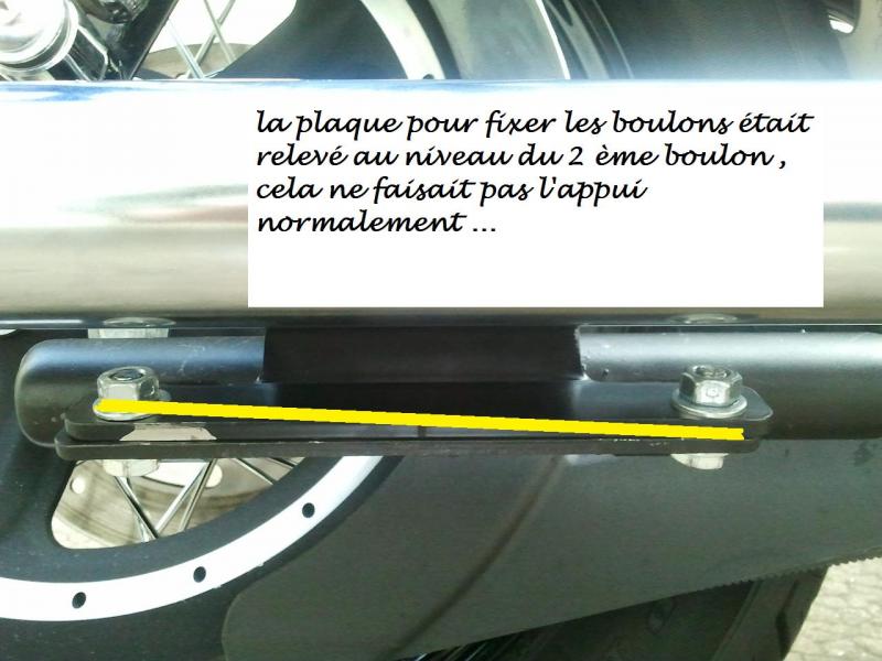

Cher Mika moi non plus je n'avais pas un un appui franc sur la plaque à l'arrière et puis j'ai serré après m'être posé pas mal de question. J'ai eu aussi de belles fuites de gaz au niveau d'un des deux connecteurs sur la barre de fixation. J'ai remis très soigneusement le joint et maintenant ca va. J'ai eu aussi des doutes quant au couple de serrage aux cylindres car ma clé ne prend pas de mesures aussi basses. Je me suis servi des renseignements trouvés sur le forum pour ce serrage. Donc en bref moi aussi cela n'a pas été aussi simple que prévu.

Ah donc peut être est ce normal alors ce mauvais appui ?? cela a t-il besoin peut être de s'appuyer en force pour le maintien ???
Ba je t'avoue que le couple de serrage je n'ai pas eu de référence , je ne possède pas de clé dynamométrique du coup c'était à la poigne , pas top mais bbon... (au desserrage des écrous au niveau du cylindre ils sont venus tout seul ... pas rassurant ou est ce normal??) je pense avoir serrer un peu plus fort qu'a la base !

Le mieux dans ce cas la c'est de desserrer toute la ligne d'achappement et de monter les mufflers correctement sur leur support et le tube de liaison. Ensuite serrer coté cylindre et enfin serrer les coliers de liaison entre les pipes d'échappement et les mufflers.

Oui j'ai desserrer toute la ligne pour le 2ème pot (côté poulie) car il m'était impossible de déloger le raccord de la barre de fixation noire d'origine....
En fait comme on avait énormément de mal à rentrer les deux on était obliger tous les 5 minutes de démonter le pot du cylindre pour pivoter un des 2 éléments pour trouver le bon alignement en rapport au trou du raccord .... la galère Fred !

fred a raison, a tout demonter c'est plus facile ... mais bon tu as reussi et avec un 18/20 !
2 points pour les joints, et feloche a ta gd mere !! Okay
par contre mefiance pour le collecteur sur la culasse cela se serra avec un couple faible de memoire ...

1,5 kg le serrage. Mais de toutes façons, il faut vérifier de temps en temps, car ces écrous aiment se faire la malle. Y'en a qui connaissent... Very Happy

si tu avais enlevé completement la vis du collier de serrage ça aurait ete moins dure pour rentrer le silencieux dans le collecteur
le mieux c'est de rentrer le silencieux un peu
le soulever et le baisser pour ecarter le tube au niveau des fentes sur le silencieux
puis enlever la vis du collier de maintien du collecteur sur le carter de poulie
pour pouvoir faire passer le raccord du tube de liaison avec son joint
et aligner a cette endroit pour eviter les fuites
pour la qlaque de maintien ça reste de l'adaptable donc ça tombe pas toujours bien en face
mais de preference ne jamais serrer les vis sur le silencieux pour garder un peu de jeu
tout mettre en place , ajuster et serrer
pour les vis sur les culasses moins on y touche mieux c'est
car ça pete comme du verre
