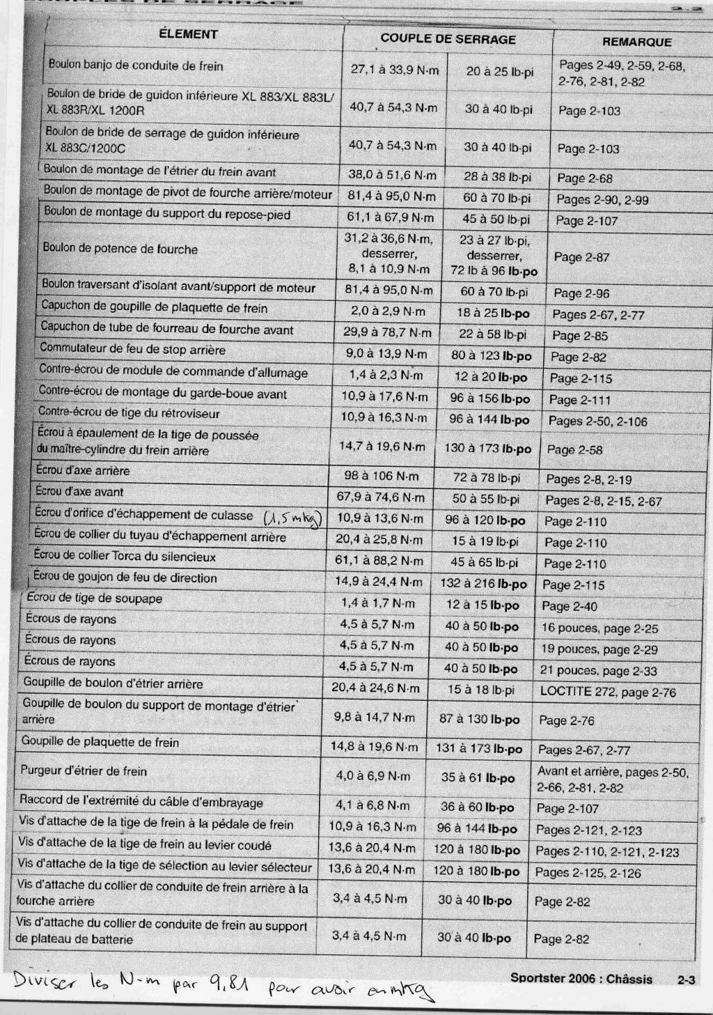

Un extrait de la RTM sur certains couples de serrages : çà peut servir Wink
