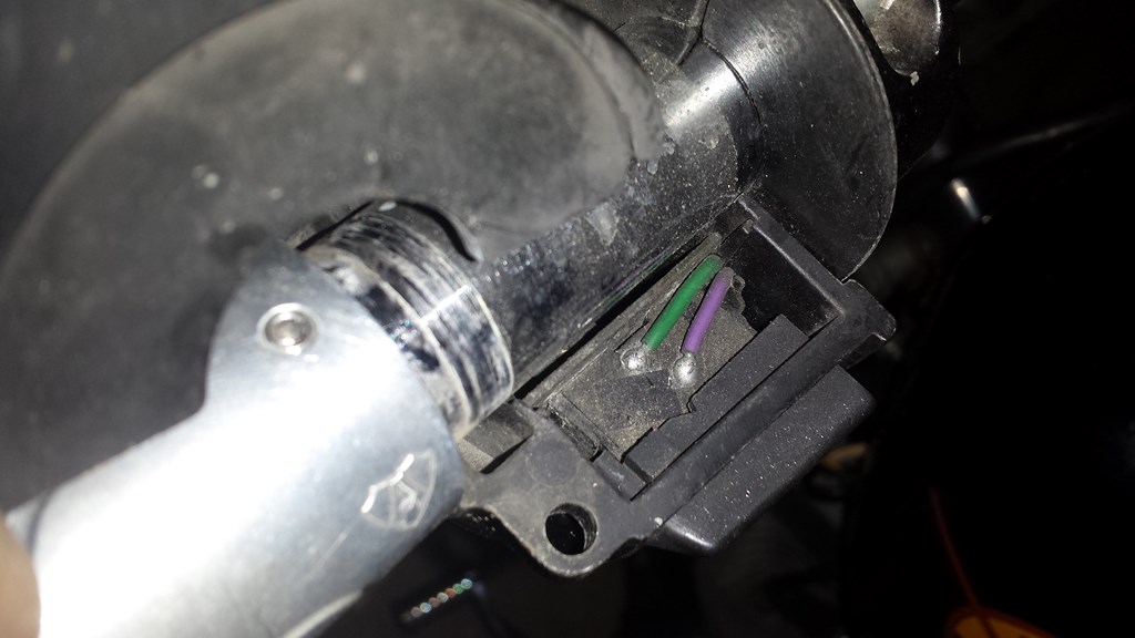

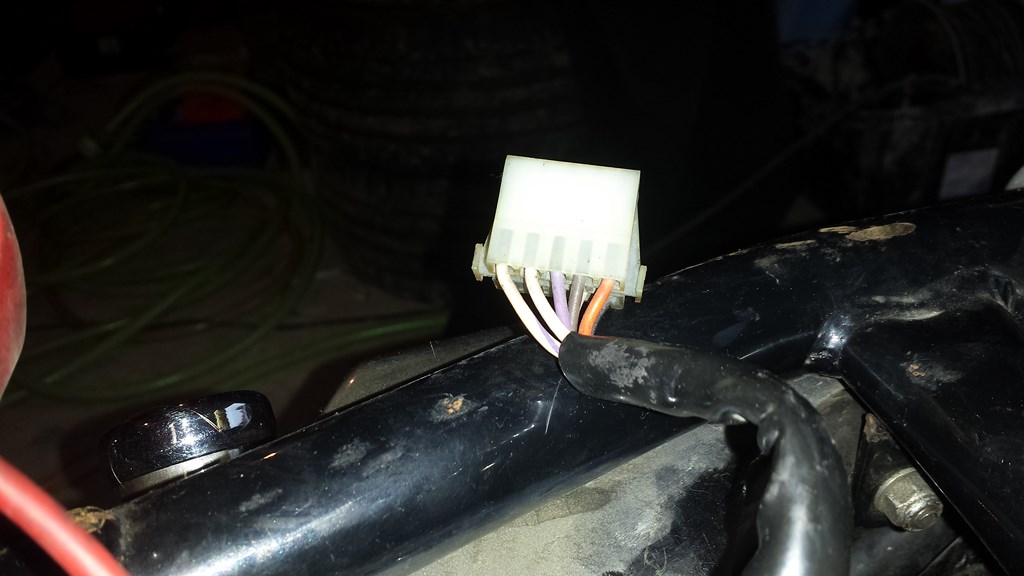

Le connecteur avec les violet et marron :
Le départ, côté comodo gauche :

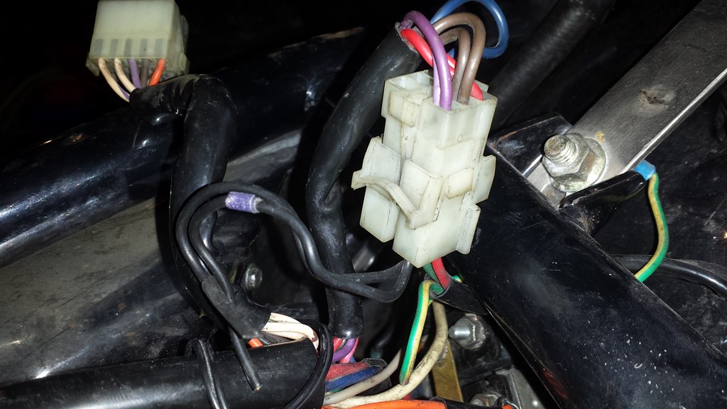

Et le collecteur orphelin, sans rien de branché dessus :
