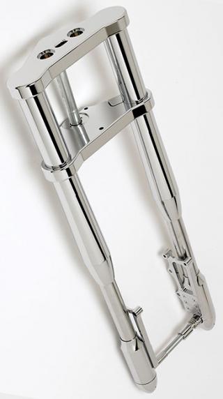

Mort de Rire Slt à tous, tout compte fait je vais changé les tubes de fourche avec des +4 ou carrément la fourche par une inversé de 58mm Ultima +4 et 5° de rake si elle se monte sur le Sports. Elle est pas pas plus chère ( 499,95 USD + port ) ou pas beaucoup et en plus elle est superbe.

La c'est du lourd, ça change de 2 petites rallonges !!
