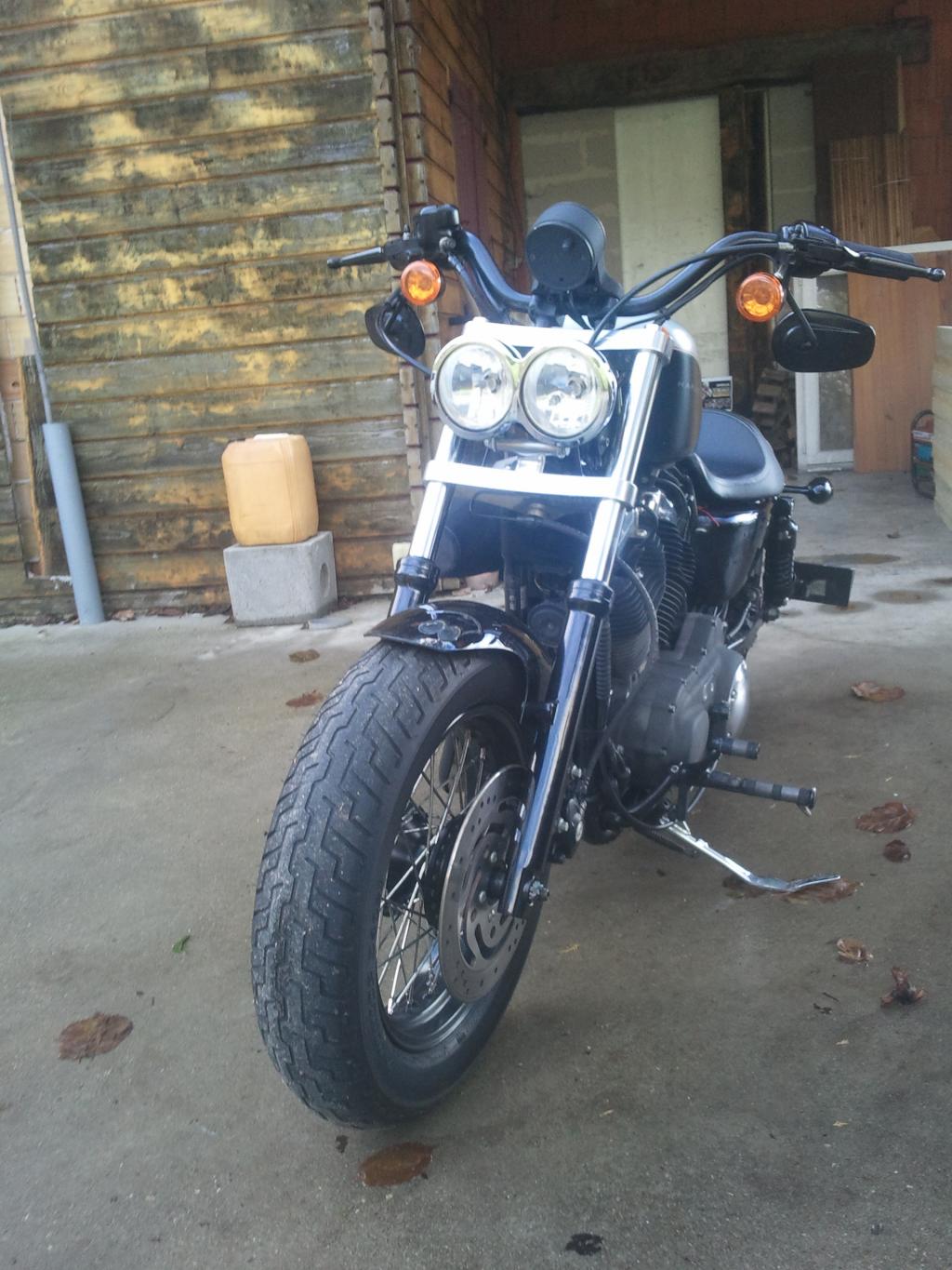

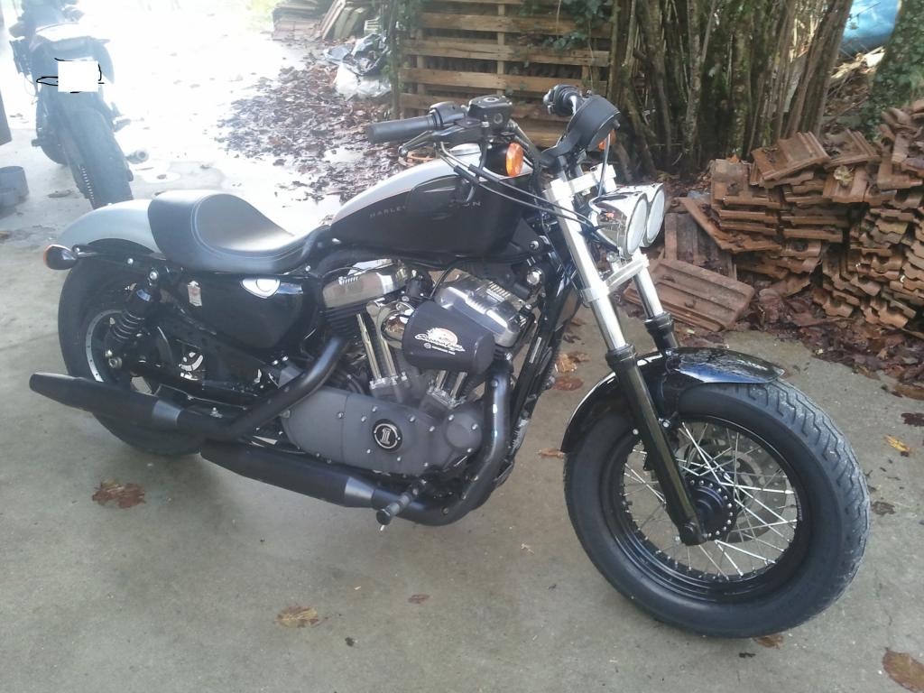

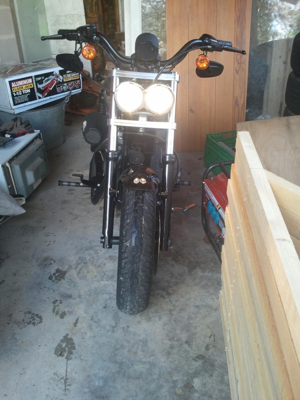

Message Phare fat bob sur sportster Répondre en citant
Voila j'ai mis les photos dans la présentation de mon night que vous trouver dans ma signature
@modo : dois je les mettre aussi ici pour etre en rapport avec le sujet si quelqu'un cherche?
http://sportster.xooit.com/t3102-Nightster-de-louping.htm?q=#p104905
Sam 9 Nov - 12:43 (2013)
voilou Okay
Phare allumé
Sam 9 Nov - 13:21 (2013)
Fab29
Inscrit le: 24 Juin 2011
Messages: 3 915
Je kiff, super Mad Okay
Moi qui fait de l'œil a la nouvelle fat bob à non c'est l'nverse c'est elle qui me fait de l'œil Mr. Green , je vois que ces feux vont super bien aussi sur le Night Okay
