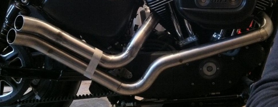

je suis en train de faire ce genre de pots
Pas mal... C'est de l'inox?

je le fait en inox Okay

Tu vas meuler les soudures proprement puis polir le tout après je suppose alors... Okay

j'hésite
-soit je meule les soudures et ponçage
puis polissage grain 220
-soit je mets une bande
j'ai peur que le pot bleuisse en le laissant poli Rolling Eyes

Au pire, tu le polis et s'il bleuit, tu montes des bandes...

bonne idée Okay

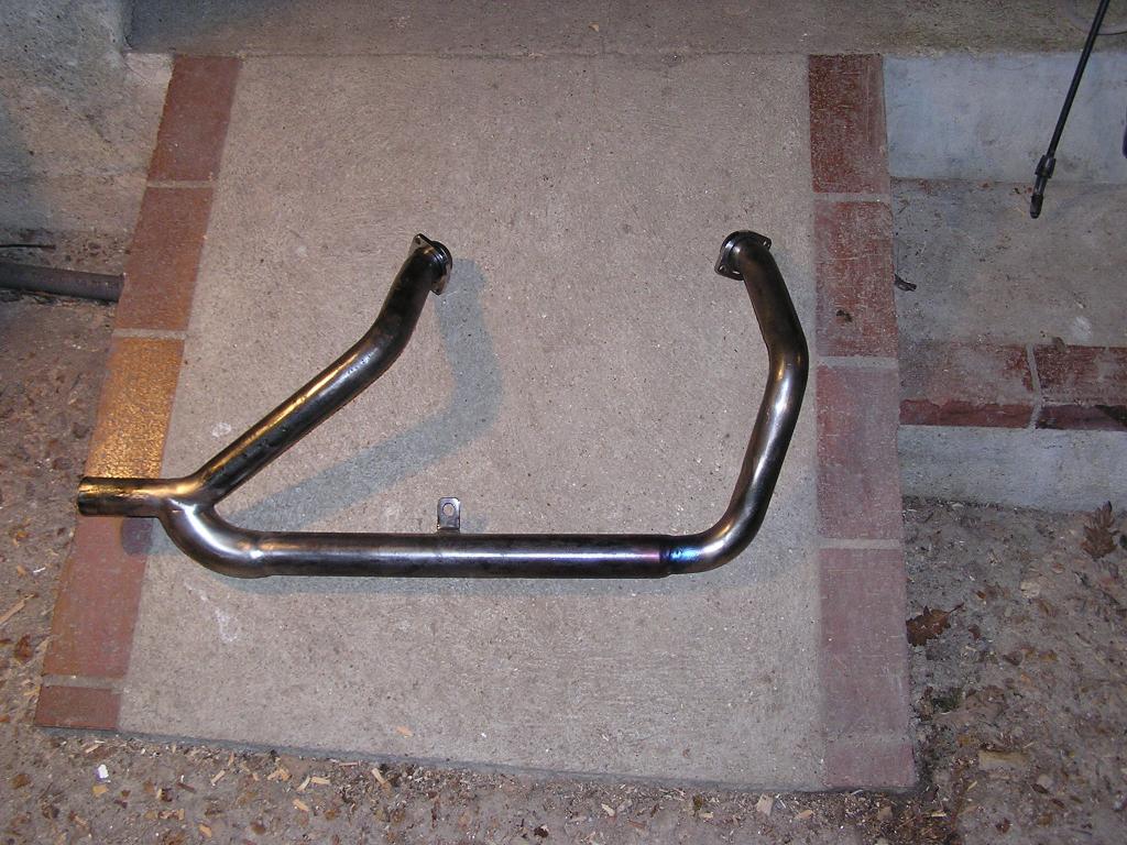

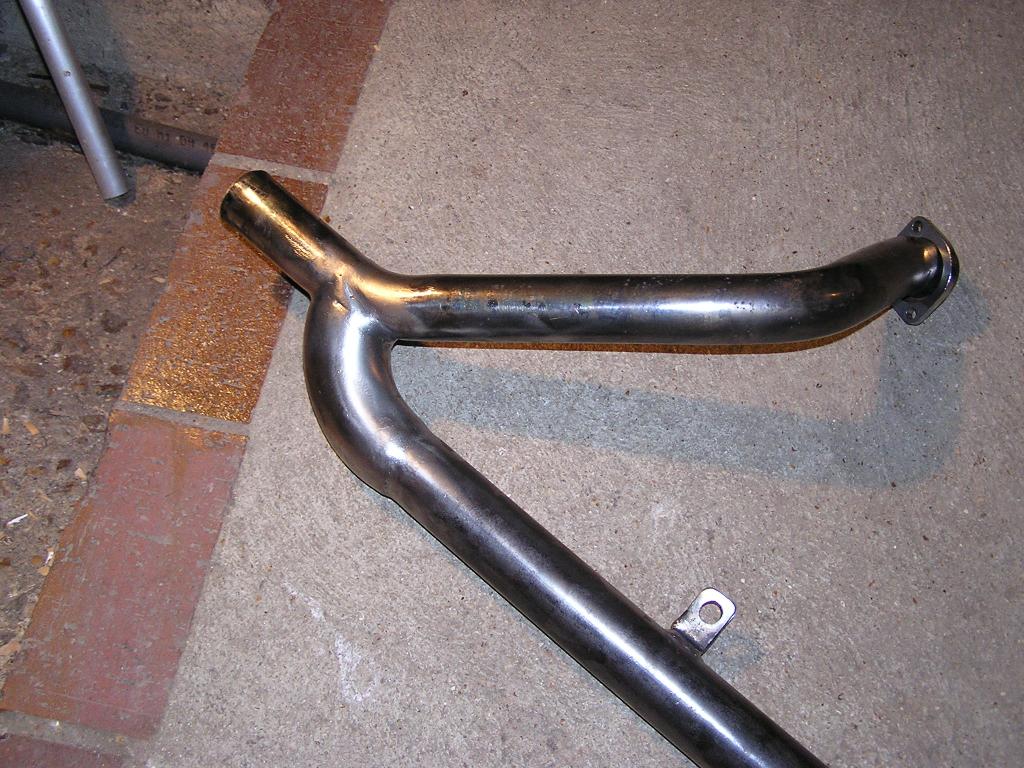

tu peux aussi te faire un deux en 1 sympa et pas cher avec ton collecteur d'origine.

Comme ça
Sam 2 Nov - 18:14 (2013)
Messages: 13 552
Message Drag pipes fait maison ? Répondre en citant
J'aime bien les lignes perso, ça change! Okay

quid de l'efficacité, par contre...
Surtout sur un 2 en 1. Bien penser a ce que chaque section avant le raccordement aie la même longueur, pour le vidage des cylindres  Rolling Eyes
