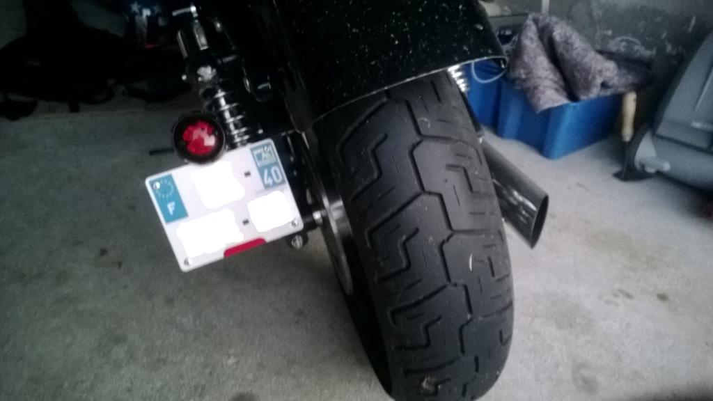

Je suis parti d'une plaque d'inox et d'une équerre inox et voila le résultat.

Et pour l’électricité tu a fait comment Question

Okay  Superbe, en revanche tu n'as pas peur que l'équerre casse au bout d'un moment avec les vibrations ?

Je te confirme que l'équerre ne va pas résister aux vibrations.
Un connaisseur du lâché de plaques sur la route qui te le dit Mort de Rire

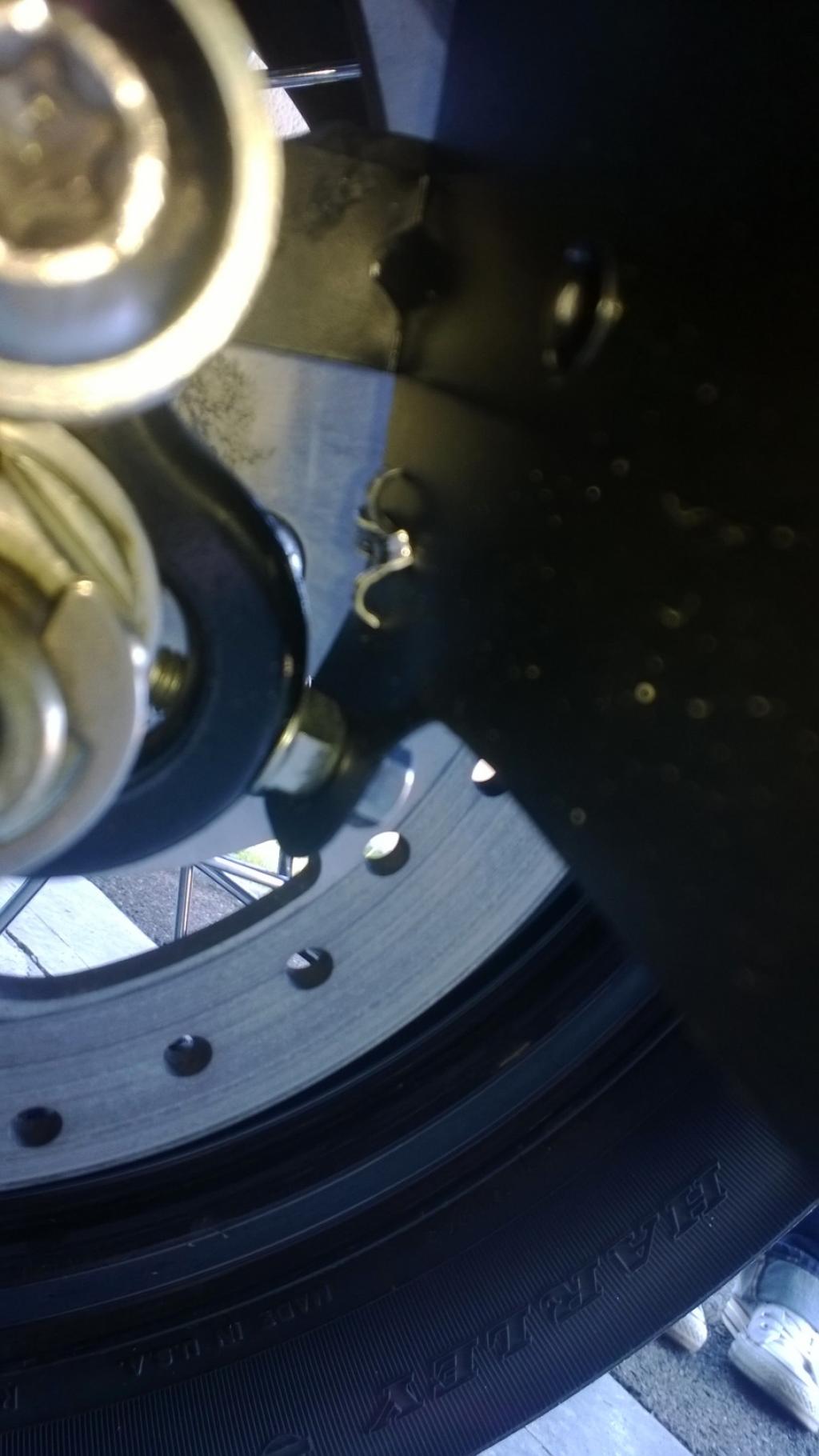

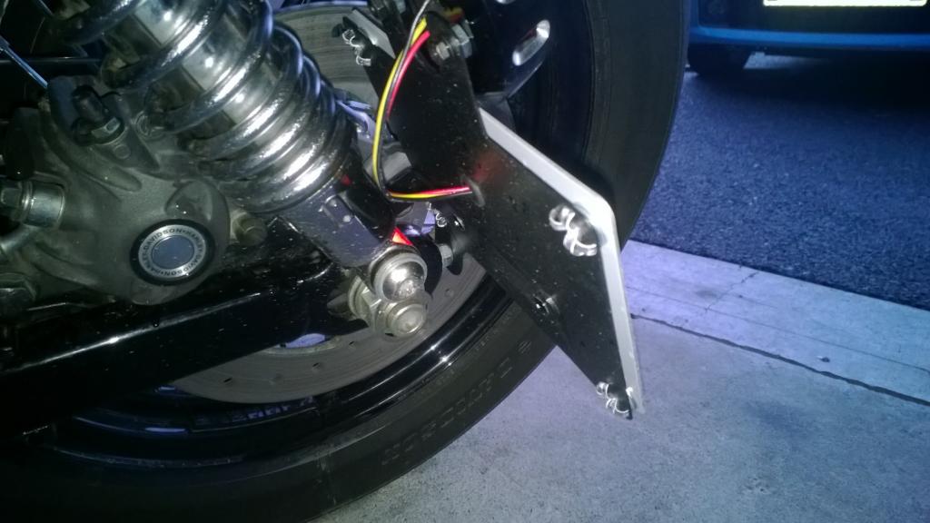

Il n'y a pas que l'équerre, il y a un support avec silenbloc qui est fixé sur la vis de tendeur de chaine. Pour l'élec je passe sur le côté de la batterie et je suit la durite de frein.

Tu pourrais faire une photo de ton support avec silent bloc  Shocked , ça m'intrigue  Exclamation

Ce qui peut faire la différence niveau solidité, c'est cette petite languette fixée sur le tendeur de courroie. Okay
Nikel ! Super les photos !
Ca devrait le faire avec la petite languette !
