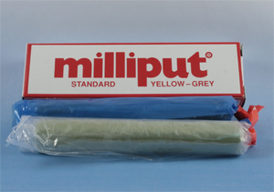

OK. J'explique rapidement en espérant être clair car je n'ai pas de photos pour illustrer mon propos.
Si la rayure est profonde mais la pièce intacte, c'est facilement réparable.
Il vous faut tout d'abord du Milliput :
Vous pouvez trouver cela dans un certain nombre de boutiques de modèles réduits spécialisées ou plus surement sur la toile (sur ebay UK on trouve le moins cher, port compris).
Vous mélangez une petite quantité de cette pâte époxy bi-composante. Utilisez des gants en plastique car c'est très dangereux et hautement toxique. Vous pouvez les talquer pour éviter que la pâte ne colle aux gants (ne faites donc pas comme sur la vidéo ci-dessous) :
http://www.youtube.com/watch?v=ggJJTqzLeMU&feature=player_embedded
L'idée ensuite est de mettre une très fine couche pour rattraper l'épaisseur écrasée. Vous pouvez la lisser avec de l'eau mais pas trop car cela s'effrite.
Une fois sec (au bout de quelques heures), utilisez du papier de verre spécial carrosserie 1500/2000 grains.
Ensuite, après masquage des parties intactes, bombe de peinture noir HD (vous pouvez utiliser un sèche-cheveux pour accélérer le temps de séchage) ; plusieurs couches sont parfois nécessaires.
Une autre vidéo pour illustrer : http://www.youtube.com/watch?v=lP5usJpKD7Y
Attention toutefois pour la dernière couche vaporisez plus large que la partie réparée car cela se verra.
Une fois la teinte sèche, bombe de vernis brillant et hop ! Comme neuf !
Si cela manque de limpidité, n'hésitez pas à me solliciter.
