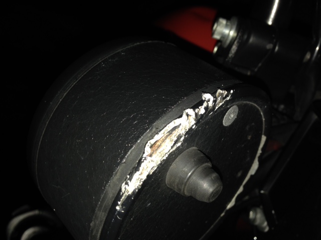

Salut à tous, après une chute voilà ce qui est arrivé à mon compteur.
Je voudrais savoir si je dois changer tous le compteur ou si juste la pièce arrière.
Je ne sais pas comment cela se vend.
Merci de votre aide
(ah oui pour infos j'ai de la buée dans le compteur d'où mon souhait de le changer)

Ton compteur fonctionne toujours?
Pour la buée, c'est un phénomène chronique sur les compteurs HD. Un neuf n'y changera rien.
C'est juste de l'humidité à l'intérieur qui a tendance à se condenser à l'intérieur de la vitre. Wink

oui il marche niquel

Ben alors, faut juste changer le cache du dessous. Okay
C'est trois fois rien. Wink

Il faut rechercher avec la réf de la pièce. Utilise les microfiches (rubrique tuto).

Idea Avant d'acheter quoique ce soit, il faut démonter le compteur de son support pour voir si c'est le fond de compteur noir (plaque ronde) ou le compteur lui-même (plastique blanc) qui a été abîmé...
Si c'est la coupelle arrière noire sous le compteur, tu peux aller en acheter une chez HD, c'est pas très cher (il faut bien celle du compteur car il y a le trou pour le contacteur qi permet les réglages)...
Si c'est l'arrière du compteur lui-même, tu nettoies correctement et comme il fonctionne toujours, tu peux utiliser du silicone blanc pour joints sanitaire pour imperméabiliser le trou (car au vu de ta photo, j'ai bien l'impression que c'est le compteur lui-même qui est abîmé et ce qui explique que tu dois avoir (beaucoup) plus de buée à l'intérieur qu'un compteur "normal"...
Bon courage... Wink

J'ai démonté ça aujourd'hui et c'est bien la coupelle qui est touchée Smile

Cette coupelle s'appelle : Speedometer cover back, black wrinkle / réf. 67320-95 (normalement, moins de 20€) Okay

AHHHH Merci cc !!! Comme je galère depuis cet après midi pour trouver le nom et la ref ! lol
