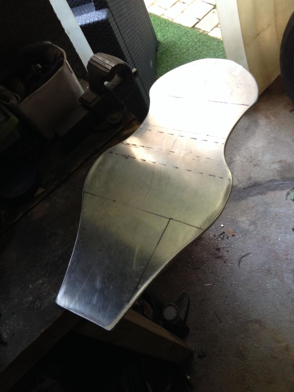

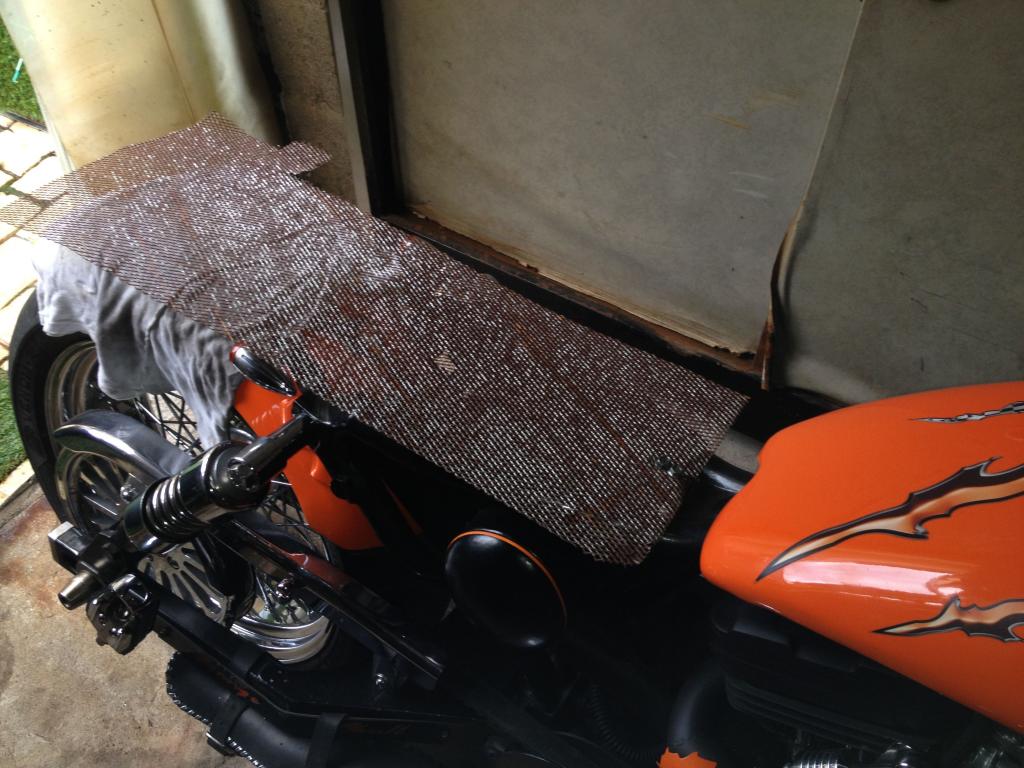

Fabrication du Patron dans un morceau de grille pour façonnage

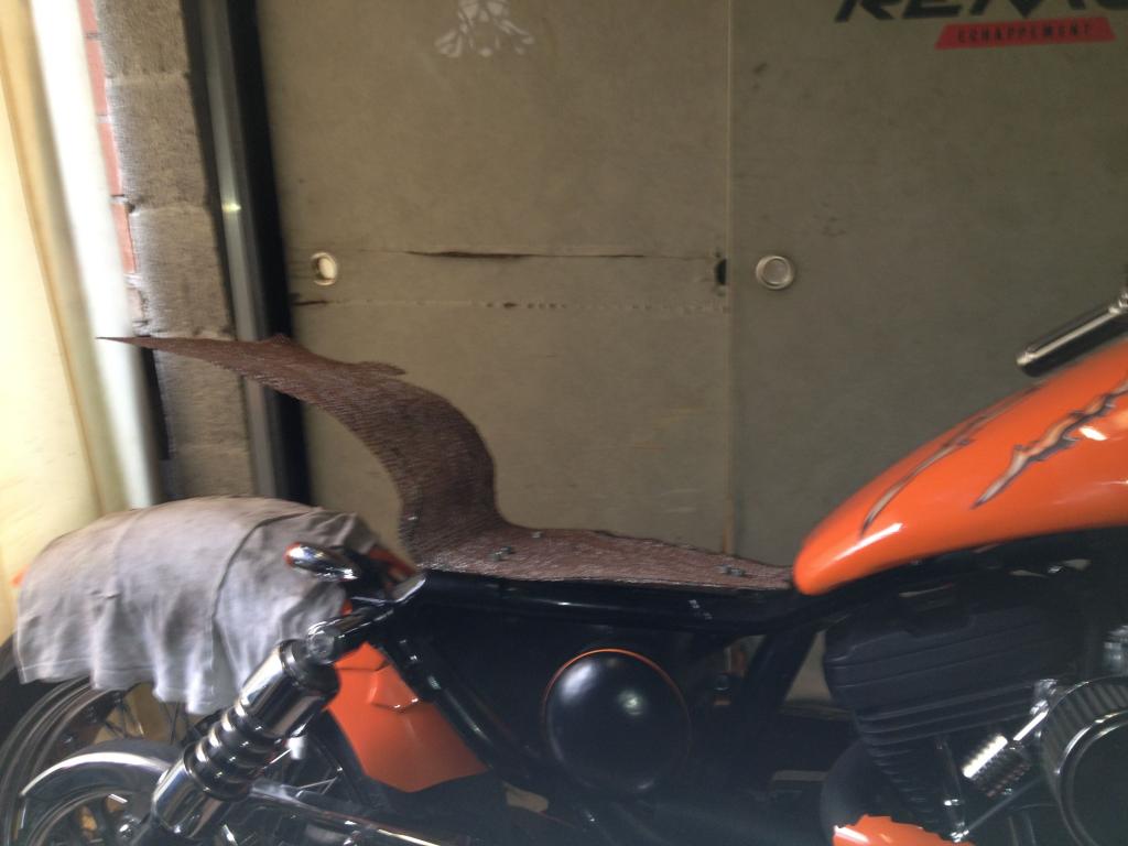

Après découpe et façonnage aproximatif pour avoir une vue d'ensemble
dans une plaque alu aviation de 6mm d'épais
dessin avec tirage des axes et alignement pour pliage et
[/url[url=http://www.forumsportster.com/image/96/5/e/b/selle-5-41e7f36.jpg.htm]
Mon but étant d'avoir une selle passager suspendu et non posée sur le garde boue Ar
pour la mousse je pense commandé une mousse selle racing de 4cm d'épais que j'habillerais de cuir ( enfin pour la couture c'est Maman )
si je réussi mon travail je me ferais aussi une selle solo....
Enfin pour l'instant je vient de l'amener à faire plier car cela est impossible sans plieuse hydraulique .
Je vous tiendrais informé dès retour de celle-ci pour le reste de la fabrication ....
Merci

woooooow
Faut pas que maman soit trop grosse non??
Tu as pas peur qu'avec les vibrations et le poids sa se plie??

Je jouerais pas à mettre un passager sur une selle suspendue avec une plaque de 6mm !!! Horror

Bien parti mais j’espère que tu as prévu de sérieux renfort ... Mr. Green

juste pour info mon pot travaillant pour l'aviation m'a donné la resistance au cm2 cela est incroyable mais
par sécurité il y'aura un renfort ainsi qu'une joue qui viendra renforcait l'ensemble ...
Merci de penser à Maman Laughing

Ca a l'air bien parti, je vais suivre ton post avec attention, voulant m'en faire une aussi! Je pense aussi que ça devrait tenir, quitte a souder un renfort discret dessous...
