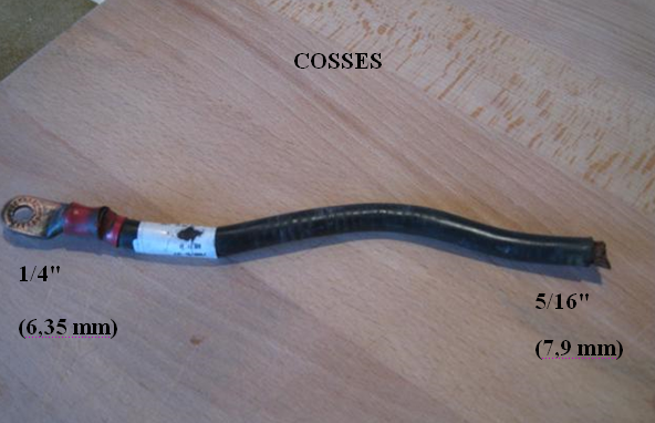

ce qui arrive très souvent... (tes câbles ont quand même 12 ans)
à la connexion batterie : les fils + et - se cassent dans la gaine ...
prends ton courage à deux mains... démonte ta batterie et vérifie les 2 fils....  même si d'apparence ils n'ont rien !!  mon fil + était cassé sous la gaine...
parfois j'avais du jus... parfois pas....
une tof de mon câble :  (y a des mesures car j'ai fait refaire le même au taf)
