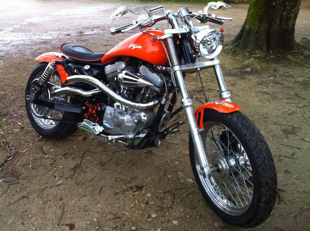

Je suis tombé sur des photos d'une très très belle Nightster, qui avait des ressorts en rab sur la fourche.
Ressorts inutiles, mais ça rend très très bien! je suis assez fan
Je vous balance la photo
Vous savez comment faire ça?
Sont-ce les vieux ressorts arrières qui une fois changés son montés sur la fourche? ou bien d'autres ressorts mous achetés séparéments uniquement pour le style?
Tout info est la bienvenue Idea
Merci Okay

j'ai fait ça sur une 500 honda ....dans les années 80 avec des ressorts d'amortos
faut demonter les T de fourche c'est tout

les ressorts sont entre les 2 tés de fourche donc purement esthétique .
pour en monter rien de plus simple : tu démontes le té de fourche supérieur , tu glisses tes ressorts sur les tubes et tu remets ton té de fourche .

Va voir sur la bécane de Obscure, il a fait ça comme montage.
http://www.forumsportster.com/t5560-The-Obscure-Bike-Iron-Black-DENIM.htm

Merci les gars! Superbe bécane!
Et vous savez où trouver ce genre de ressorts? Ou bien je vais checker avec Obscure sinon pour voir où il a choppé ça Smile

ouais sympa ce montage... de trés loin sans mes lunettes ça fait un look springer...
plus joli de profil que de face, ceci dit....

Perso j'aime bien les springers, mais j'aime assez l'ecartement entre les ressorts sur ce montage, et surtout le fait qu'il n'y ait pas de déport de la roue avant, + fourche qui a l'air plus massive.

et du coup les ressorts c'est des amortos démontés ?

bah c'est la question... je me demandais si c'était les amortos arrières, une fois changés, qui voyaient leur ressort recyclé...
J'ai MP Obscure. En attendant d'en savoir plus.. Wink

Pour ceux que ça interesse, la réponse d'Obscure (merci à lui):
Citation:
Alors, ce sont des ressort d'amortisseur trouver dans une casse moto (j'ai pris le diamètre extérieur de ma fourche et j'ai acheter 2 amorto qui avait des ressorts dont le diamètre intérieur était de 2mm plus large que ma fourche et dont la longueur était plus long (au besoin, il faut les recouper).
après j'ai levé la moto descendu les tube de fourche , enquillé les ressorts et remonter les tubes .

Simple et efficace Okay
je l'avais fait avant de changer la fourche cela intrigué beaucoup d'autres possesseur de

Ressorts achetés en quincaillerie ensuite il faut 10mns pour les mettre en place ....
