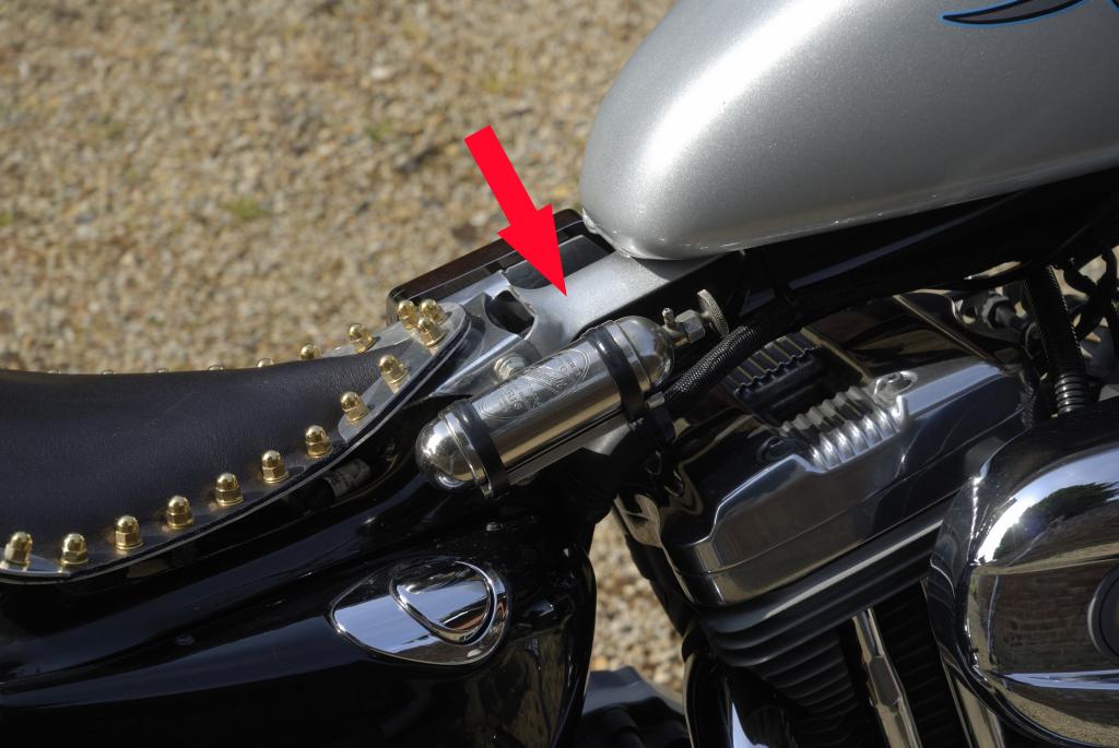

J'ai un sportster R de 2006 carbu
j'ai une occasion d'acheter un réservoir de sportster 12l mais la personne ne connait pas l'année du modèle, je sais qu'il y a des différences entre les réservoirs donc lesquelles sont-elles ???
Entraxe de fixation ?
merci

Si tu a un sportster R de 2006 carbu , résé a partir de 2004 Wink

avant 2004 les fixations ne sont pas pareilles.......   Okay

A partir de 2004 nouvelle patte de fixation .

Les réservoirs des Sportster avant 2004 et à partir de 2004 ont des fixations complètement différentes...
Un conseil : trouve un réservoir de sportster entre 2004 et 2006... Wink
