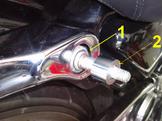

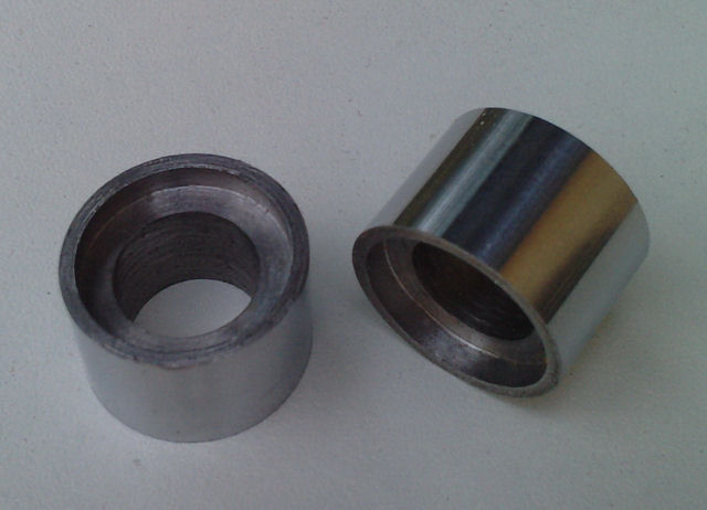

tout d'abord il faut faire tourner des entretoises pour aligner les nouveaux amortos
voici le look et les dimensions
1,5 cms de large
Diam 22
percées à 12,7
1 face lisse coté amorto
et un epaulement percé à 19mm / 3mm de profondeur pour masquer les derniers filets du goujon coté cadre
elles sont sorties d'un verin hydraulique chromé

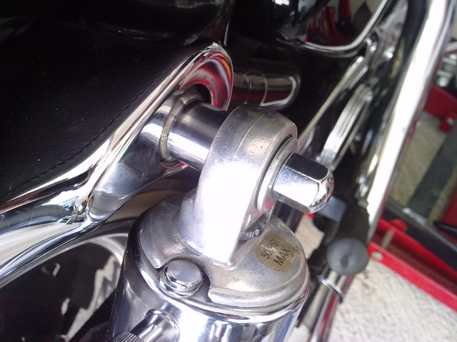

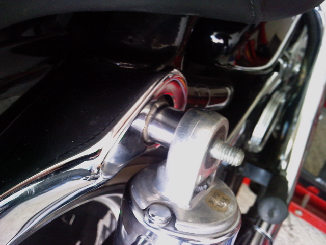

mise en place de l'entretoise
1) Filets qu'il faut masquer
2) coté lisse pour appuyer l'amorto
s'assurer qu'une fois l'amorto en place il soit bien au ras des filets de serrage comme à l'origine
et voila un coté de fini

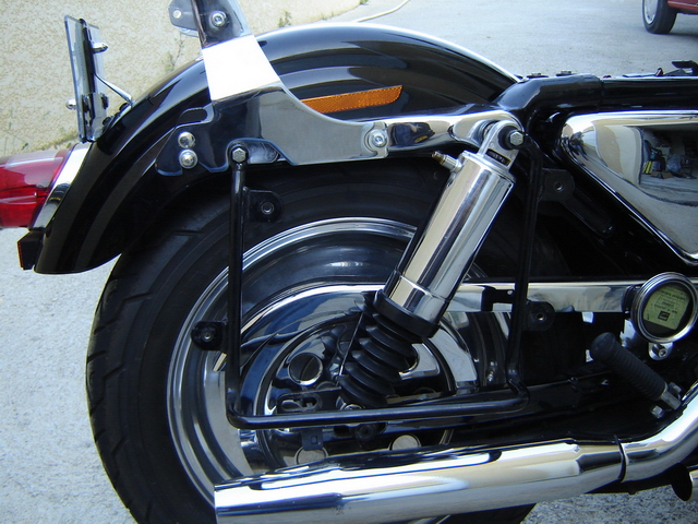

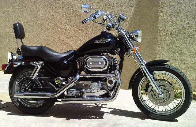

une fois en place ça donne ceci :

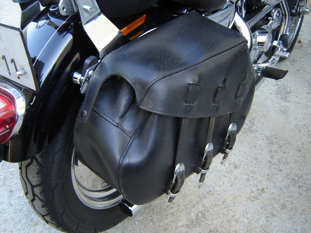

pour ceux qui n'aiment pas on peut les planquer derriere des sacoches cavalieres ou fixes
pour le montage de sacoches semi rigides il faut fixer l'armature sur la vis de l'amortos et la seconde sur les sabres
et hop une fois les sacoches en place on ne voit plus rien
