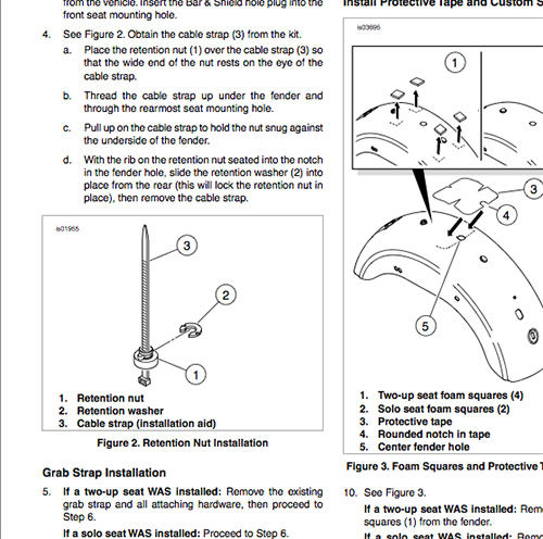

voici le manuel HD pour monter une selle solo..
peut importe..
en lisant ce mode d'emploi, l'astuce est détaillée pour l'utilisation du collier type colson avec photo à l'appui.
c'est le seul moyen pour démonter cette vis sans devoir virer la roue et garde-boue.
t'as de la chance que CC 59120 soit pas de service, ce matin.. il t'aurait certainement demander de chercher sur le forum.. Mort de Rire
mais c'est dimanche et y'a pas plus gentil que moi le dimanche.. ben oui, c'est le seul jour ou je peux boire un apéro... Mr. Green

j'arrive pas à récupérer le fichier sur mac je peux t'envoyer mon mail en mp ?
Mon NEW 48
Mon OLD 48
Dim 1 Déc - 10:00 (2013)
badgame
Message Ecrou garde boue arriere Répondre en citant
je suis sur mac également... Mort de Rire petit aperçu.. Mr. Green
ok adresse par MP
et je te mail le fichier en PDF dans la foulée..
ensuite, c'est apéro.. Mort de Rire je serai plus là... Mr. Green

l'important est que tu ne te prennes pas la tête pour monter / remonter cette Evil or Very Mad de vis.
toujours avec plaisir.. Okay
