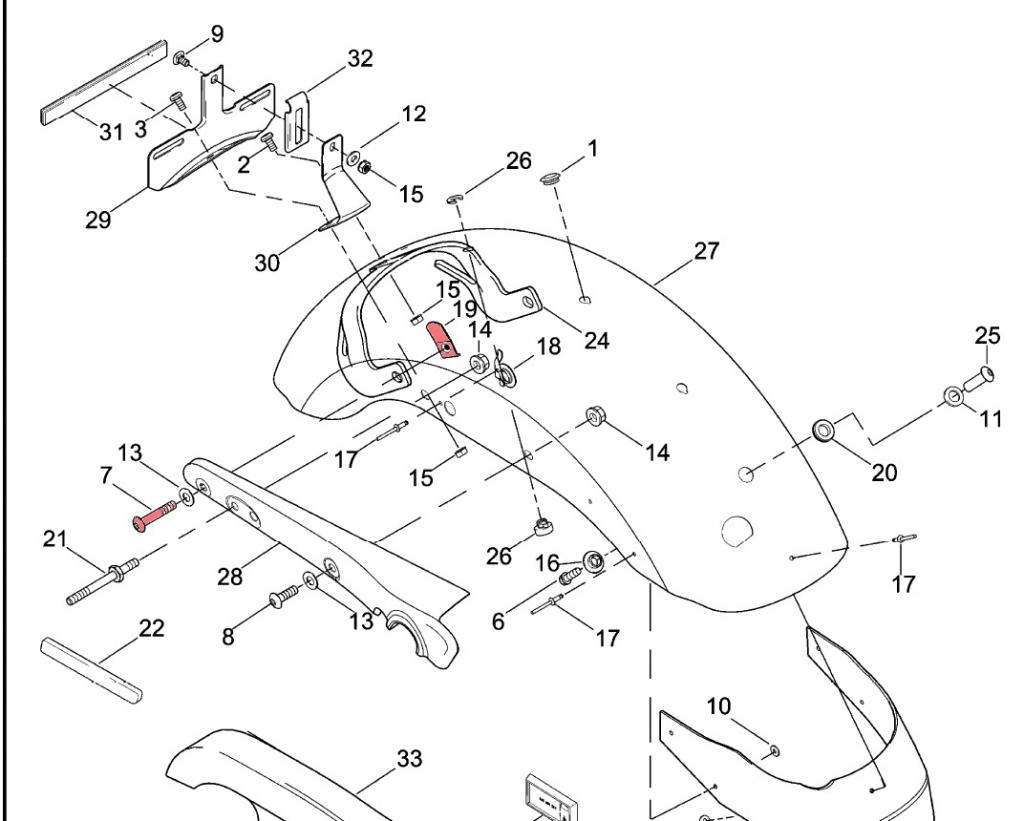

nico02 a écrit:
il n y a pas de filetage sur les sabres donc tu mets ce que tu veux comme pas (metrique ou americain ) ya juste que si tu passe en metrique pense a prendre les boulons qui vont avec .

hum je me demande si vous n'avez pas raison tout le deux, sur la mienne les vis "avant" son montée avec écrous donc passage possible en metrique,
en revanche pour les vis arrière elles sont prises directement dans l'arceau de renfort du garde boue donc pas de boulon.
est la même chose sur les modèles de toutes les années ?

oui j ' avais oublier ceux la tu a raison il ya des inserts au niveau du renfort arriere moi j ai supprimer le support de plaque donc il ne me reste plus que le renfort ( les insert sont dans le support de plaque ) donc j ai remis des ecrous

Si c'est un trou débouchant non fileté il n'y a pas de soucis à y mettre une vis métrique bien sur
Par contre mettre une vis métrique dans un filetage américain oublie !

Donc pour les pieces 8 et 14 : pas de souci on peut transformer en metrique
par contre ma question se pose pour la piece 19, peut on la remplacer par un boulon metrique tout en changeant aussi le vis 7 en métrique également.
cette pièce 19 est elle en fait juste un boulon ou sert-elle a autre chose ?

Cette pièce 19 est visiblement filetée.
Sa forme a certainement un intérêt, si tu tiens absolument a la transformer en métrique tu refores le trou afin d'enlever son filetage et tu y places un écrou métrique derrière si tu as la place Okay
(si cette pièce 19 n'a pas trop d'intérêt, tu la vires et la remplaces directement par un écrou .... à voir)

c est juste un boulon insert

Okay ok, donc je vais de dégoter les vis d'origine en pas américain 5/16 ce sera plus simple

plus simple si on veut j ai galerer a trouver une vis en 1/2 20 pour ma plaque laterale maison repris sur l amorto enfin surtout niveau longeur . enfin apres le 5/16 ya plus de choix
Pendant qu'il y a une discussion dans cette zone...
Est-ce que vous pensez que je peux supprimer le renfort de garde boue rep. 24 ?
Sur mon R, j'ai une plaque + feu déportés (donc plus rien de fixé en extrémité du garde-boue) + le GB raccourci à ras cette pièce de renfort.
Et depuis que j'ai monté ma roue arrière en 17 pouces avec un pneu de 170mm, j'ai peur qu'en duo sur une grosse compression, les ecrous (qui remplace la pièce 19 viennent bouffer mon pneu tout neuf Crying or Very sad

si je ne me trompe pas , cette pièce sert a rigidifier le bout du GB et surement empêcher les vibrations , et évidement a tenir le support de plaque quand il est d'origine
a mon avis pas plus de chance de frotter le pneu avec l'ecrou qu'avec la piece 19
