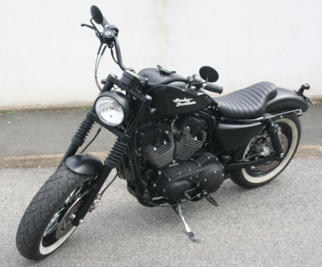

Message Modification roues Forty Eight Répondre en citant
des tés en "mid", ça donne ça avec un boudin de 130 sur un voile de 16"...

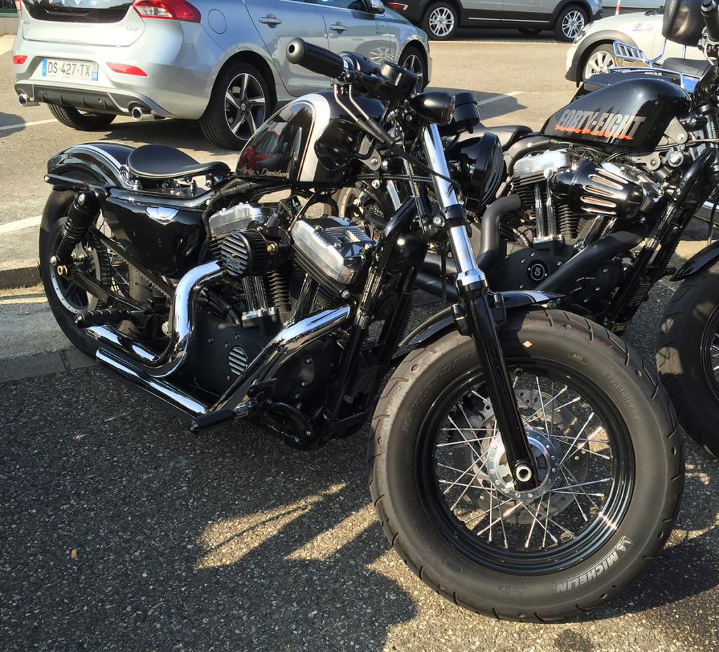

vu hier:
un 180 monté sur un 48 çà donne çà..
belle machine au demeurant.. de belles choses réalisées sur cette machine..
voile.. et entretoise.. dixit le propriétaire
