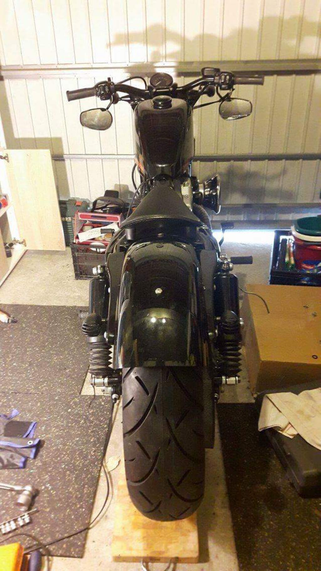

Message Modification roues Forty Eight Répondre en citant
Voilà, voile de jante en 4,5", Metzeller Me 888 Marathon Ultra 180/65/16, cale de 2mm pour déporter la couronne arrière.
Ça passe tout juste 2-3mm par rapport à la courroie, je vais recommander une cale supplémentaire mais en 2mm et enlever une de 1mm, ça fera +3mm. Il y a la marge côté pignon sortie BV.
J'ai aussi enlevé les plastiques sous le GB et raccourci vis et écrous.
Pour l'instant, c'est du montage à blanc, histoire de voir si tout était OK, maintenant je peux bosser sur les clignos et feu arrière ( qui sera installé sur le GB.
Les fils de tout ceci, passeront entre les sabres et les caches sabres...
Voilà, je mettrai d'autres photos lorsque tout sera nickel Okay
