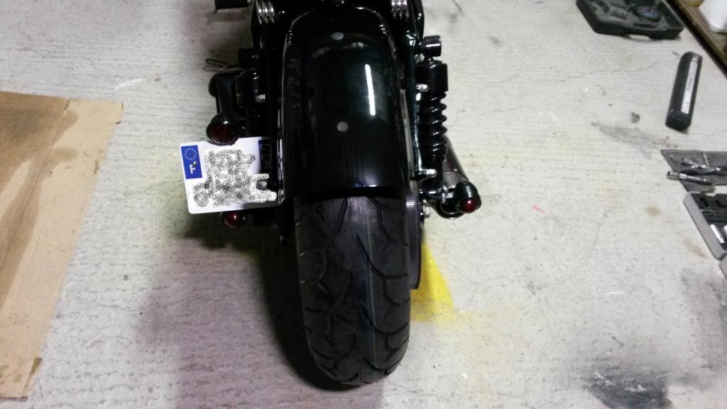

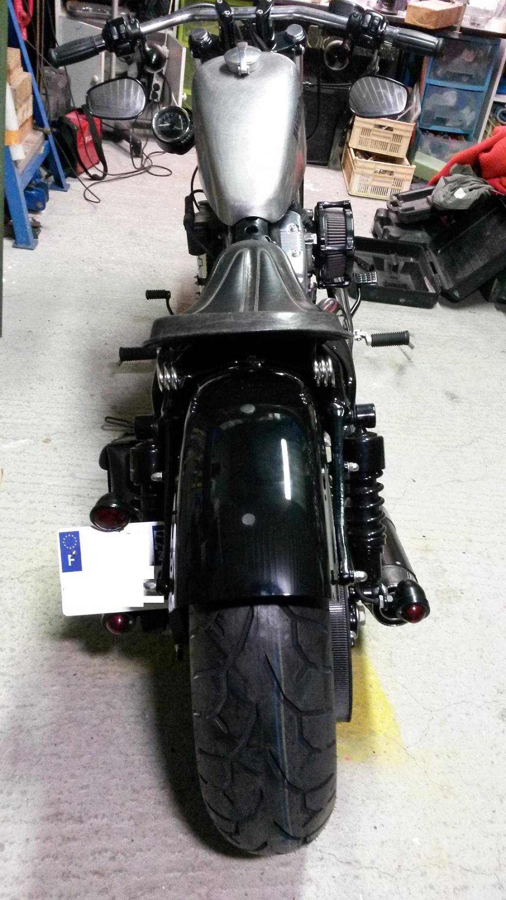

bein voila modif terminée, j'ai reçu la jante ce matin et hop.......... Mr. Green
le pneu est un Pirelli night dragon en 180 65b16
