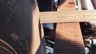

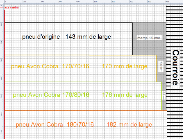

Bonjour a tous
très intéressé par cette modif. , je souhaiterais vos éclaircissements sur certains points.
étape 1 :
remplacement du voile 3'' par un 4,5''
étape 2 :
Virer les plastiques sous le garde boue
étape 3 :
remplacement du pneu
j'ai repéré différents pneus :
Avon Cobra 170/70/16 (170 mm de large)
Avon Cobra 170/80/16 (176 mm de large)
Avon Cobra 180/70/16 (182 mm de large)
A savoir que j'ai une marge de 19 mm entre le pneu et la courroie
J'ai fait un petit schéma afin de voir si le 182 mm passe sans toucher :
C'est évidement le 180/70/16 que je souhaiterais monter, mais il ne passe pas ! Il va donc falloir décaler le plateau, avec des entretoises ou des rondelles comme lu sur ce topique. (merci pour l'idée !)
Mais personne de parle d'entretoise pour le pignon de sortie de boite...
Si on ne le décale pas lui aussi de la même distance, la courroie ne sera pas alignée.
Quelqu'un a t il fait cette modif ? (avec des photos évidement !)
Merci de votre aide
