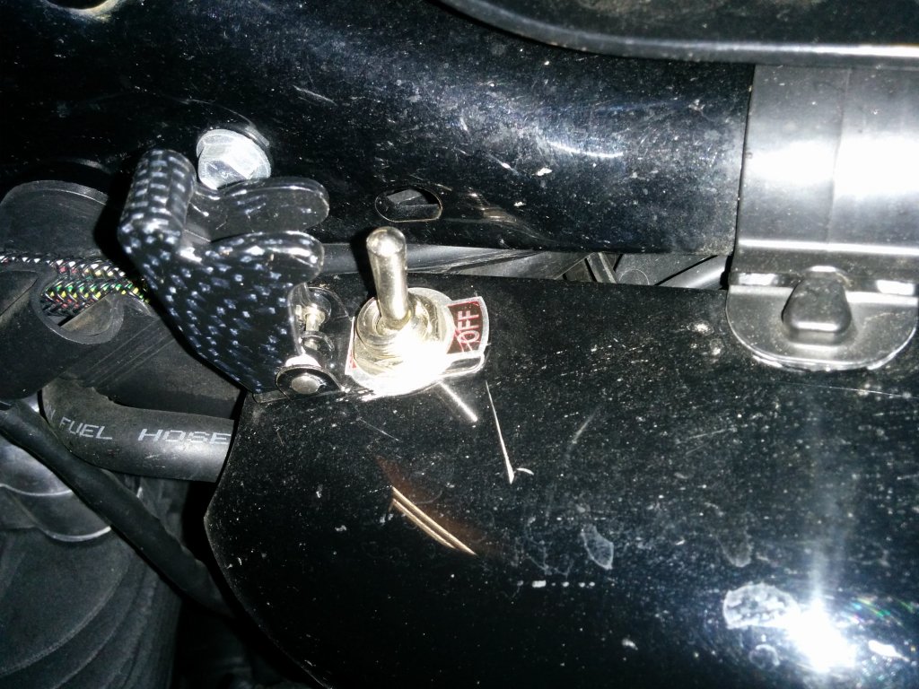

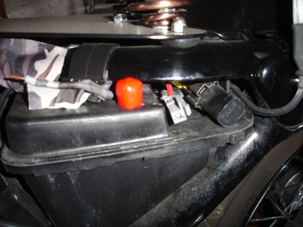

Mais qu'est ce que vous vous faites chier... Mr. Green sur les plus ou moins récentes...
là sous la selle coté batterie ...
Fil Rouge, prise grise, capuchon rouge... c'est du jus en direct sur la batterie...
moi j'ai mis dessus...un fusible...un interrupteur ON/OFF...et...et ???
derrière je branche ce que je veux...
et quand je veux alimenter un USB, un truc, un bidule ou un machin ... je mets mon interrupteur en position ON Mr. Green
Lun 28 Déc - 20:21 (2015)

Mr. Green et encore...sur la première photo...tu vois le fil de cuivre attaché comme un sauvage au scotch camouflage ?
...ben je le mettais en direct dans la prise accessoire ...."interrupteur manuel" Mort de Rire
