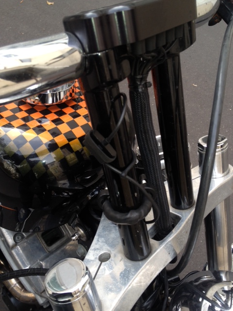

je fais remonter un vieux sujet .. mais je trouve moche gros et disgracieux les énormes prises 12V allume cigare alors qu'il suffit de monter une prise accessoire plus petite ou un système transfo pour recharger nos phones/gps qui se planque dans n'importe quel coin sans se coltiner un plugage disgracieux a nos brelons.

Shocked Vu ce que tu présentes sur la photo, je vois pas bien ce qu'on y gagne par rapport à une simple rallonge allume-cigare dont la prise est planquée sous l'avant du réservoir ou derrière le phare... et sur laquelle on raccorde l'élément électrique à alimenter (GPS, smartphone...)

simple :
Le biniou sur la photo est sous la selle, et tu n'a pas besoin de sortir un adaptateur USB pour plugger ton chargeur USB. Tu as juste un fils que tu fais sortir discrètement (interieur de mon réservoir pour ma part) et que tu plug sur ton appareil !
Tu peux y plugger 1 ou 2 prises étanches selon ton instal' (iphone/ mini USB ou micro USB)
Avoue quand même que un simple câble est plus sympa qu'un gros chargeur allume cigare
Lun 20 Oct - 10:38 (2014) Visiter le site web du posteur

Ben non, justement, si ta prise allume-cigare, voire ton cordon d'alimentation double-USB est planqué au même endroit que tu indiques, ça fait donc le même travail et t'as pas besoin d'aller planquer en plus un boitier sous la selle, où y'a déjà pas beaucoup de place...
De plus, ton alimentation est en direct depuis la batterie, alors que le mieux est de raccorder l'alimentation à un + après contact...

Le boitier en question a un interrupteur on/off ça évite donc de surcharger un câblage pas fait pour en se repiquant dessus et de fermer le circuit uniquement quand on en a besoin, il fait aussi office de transfo 12v>5v, et la connectique à l'appareil est interchangeable et étanche.
Le boitier fait la moitié de la taille d'un ensemble prise allume cigare+adaptateur/transformateur et tient parfaitement derrière le cache latéral gauche, donc pas besoin de déposer la selle pour mettre en marche le bidule.
J'en ai un depuis l'achat de ma meule, et franchement, pour avoir testé sur mes précédentes la solution allume cigare, ce bidule est vraiment un plus. En faisant courir le fil sortant du boitier sous le réservoir et déboucher au niveau de la colonne, la seule chose visible est une prise étanche de 3cm de long.
A mon opinion, ça fait tout de même quelques avantages !

Ouais, enfin, comme c'est pour y brancher un GPS ou un smartphone, un repiquage sur l'alim de la veilleuse avant va pas te faire fondre le circuit électrique et tu peux planquer la prise au même endroit...
Planquer un boitier derrière le cache gauche quand tu as déjà un boitier TFI, ça devient difficile ; et le fil qui court sous le réservoir ça fait encore un fil de plus... (2 fils en fait, même si on en voit qu'un).
Et entre le prix d'une prise allume-cigare étanche et celui de ton dispositif, il y a aussi une petite différence...

Voila voila....
Quand j'ai la flemme de planquer ma connectique je laisse le bout de mon câble iphone étanche fixé sur le guidon... au mieux je le planque sous le réservoir.
En mode je le positionne en position chargement sur le support iphone étanche
GPS Navigon de mon phone + Music + téléphone le tout en même temps sur mon casque !!
Je ne voulais justement pas un TomTom de plus a brancher, je n'ai donc qu'une prise pour tout mais faire sortir 2 prises est possible !
Wink Branché au + avant batterie est volontaire ; je ne suis pas en config' voiture ou je risque de vider ma batterie avec mon tel car je ne l'abandonne jamais sur le brelon
L'erreur serait de justement le brancher au + après batterie ou dans ce cas tu viderais la batterie plus vite, car il y aura forcement un moment ou tu as besoin de charger ton précieux sans vouloir démarrer la brèle.... genre devant l’hosto ou le commissariat.
