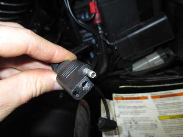

Je me permets de m'incruster sur le sujet. J'ai trouvé ça de brancher sur ma becane:
C'est bien un connecteur d'optimate, non?

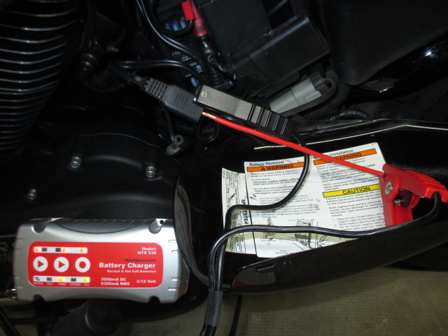

parce que j'ai deja un chargeur de ce type (pas un de marque optimate, mais la meme chose) et je l'utilise comme ca:
je sais c'est pas tres catholique mais ca marche. Ma question est: existe il un raccord ultimate/usb pour se brancher dans ce biniou?

Message Installer une prise accessoire Répondre en citant
J'ai pas l'impression que c'est le connecteur prévu normalement pour se raccorder à la batterie...
Bizarrement, sur ta 1e photo, le connecteur n'est pas celui qui vient normalement de la batterie, ou alors il manque le dispositif de fermeture étanche...

effectivement m'est d'avis que t'as une connectique de chargeur de batterie.... enfin c'est ce a quoi j'ai direct pensé.
Mais bon si ça se trouve le gus avant toi a paumer l'embout waterproof et c'est tout.

mais si l'embout waterplouf, je l'ai! c'est lui qui pendouille en arriere plan de la premiere tof.C'est juste que je l'avais enlevé pour montrer la cosse Wink
Merci pour le lien, CC Okay
apparement je devrai passer par une prise allume cigare, et y planter un adaptateur USB pour mon phone, donc...
