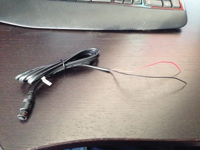

Salut,
Je viens de m'acheter un tomtom et ce cable est fourni avec. J'aimerais le brancher à la batterie de l'Iron mais comment dire... Je n'y connais rien en electricité. Quelqu'un pour m'expliquer ?

??? kézako ? jamais vu  Shocked

Oula, si tu piges pas un fil rouge et un fil noir, un conseil, touche a rien Mr. Green

nan mais c'est  quoi ton truc... un bouton poussoir ? un temoin ? une prise ?

un cable pour le brancher sur l'alim de la moto
https://www.tomtom.com/fr_fr/drive/accessories/chargers-cables/battery-cabl…

Ce câble se branche sur le phare avant. Si tu veux te brancher sur ta batterie, il te faut une prise optimate spéciale sur laquelles tu branches l'USB du Tomtom.

Et pour bien faire faudra installer un p'tit fusible aussi ...

Inutile si c'est installé sur le phare car le fusible est dans la base du tomtom rider. Quant à l'optimate, de mémoire il est dans l'adaptateur.

Ah ok. Et où exactement sur le phare ?

Justement... je ne sais pas car je ne l'ai toujours pas branché. A priori il faut faire une soudure. En regardant sur la toile tu devrais trouver (voici un début mais sans photo : http://www.tomtomax.fr/forum/viewtopic.php?f=235&t=43437 ). Au pire interroge Tomtom.

faut se repiquer sur le feux de croisement (fils jaune) et la masse ( noir)
