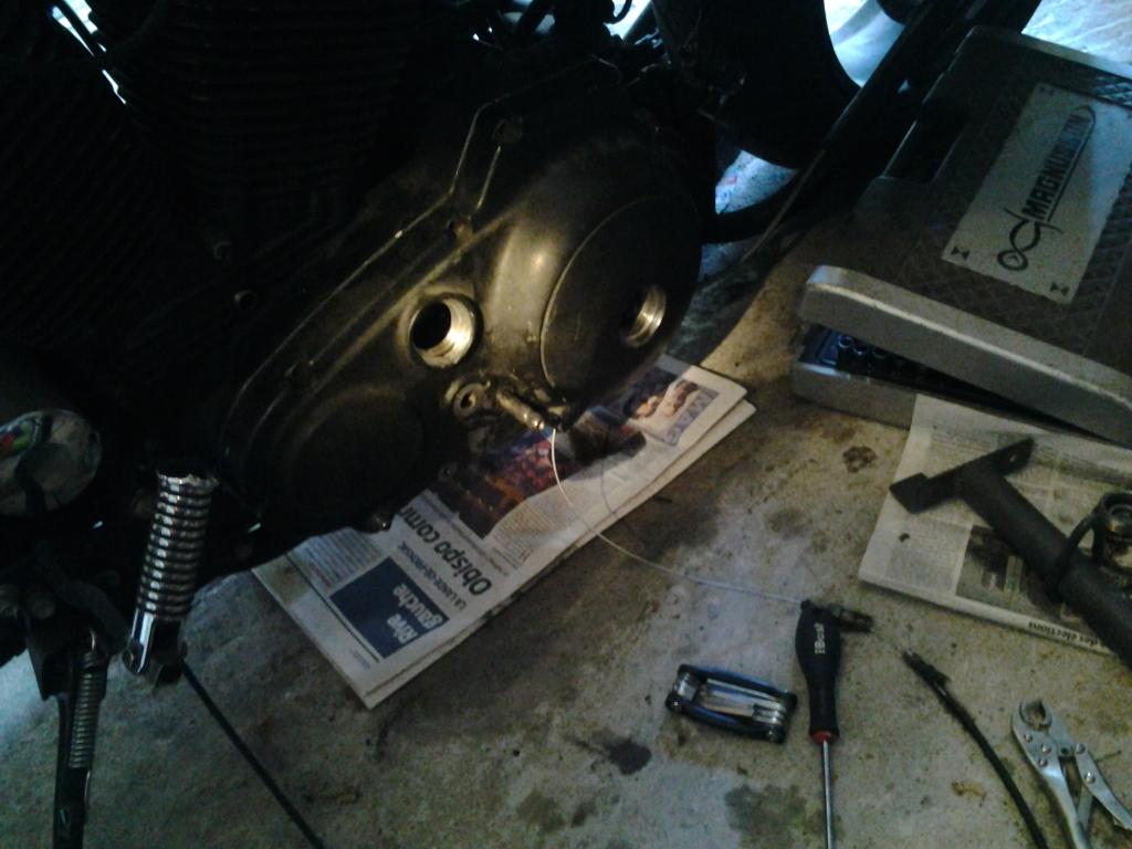

Salut a tous les bikers
J en profites que l hivers soit bien installe pour faire des travaux et modif sur mon bobber
Au moment de vouloir changer mon embrayage je n arrive pas a ouvrir mon primaire
J ai pourtant bien enleve tous les vis ainsi que detendu le tendeur de chaine
La je suis bloque
Dois je enlever la tige du selecteur de vitesse (enfin je crois que ca s appelle comme ca)
J envois une photo et desole de la qualite c est fait avec mon tel ds mon garage et il n y a pas trop de lumiere
Merci de votre aide et bonne route

tu laisses la commande d'embrayage et tu embraye pour le décoller ...

c'est le patin tendeur de chaîne est est usé - un petit rebord dessus qui empêche le carter de venir à mon avis
pasqueuuuu y a rien d'autre qui le retien
Dim 1 Déc - 16:12 (2013)
Messages: 11 224
Message ouverture carter primaire Répondre en citant
il se peut aussi que les goujons de centrage soit un chouillat rouillés dans le carter

je sais pas sur ton modèle mais moi faut retirer entièrement la vis du tendeur .

sur le sien , comme sur le mien , pas besoin

Quelques coup de massette, savamment distillés sans brutalité pour le décoller, ca devrait le faire.

il se peut aussi que ce soit la tige de sélecteur qui soit rouillée du côté ext et qui passe pas dans le joint spy
tu as des infos ici ==> http://www.forumsportster.com/t14106-Pignon-de-sortie-de-boite.htm

Desole pour la reponse tardive mais j etais abscent
Donc cela vient bien de la tige deselecteur qui ete rouillée pourtant ca trempe ds l huile
Merci a tout le monde et a bientot sur les routes

en général ca rouille après le joint spy côté extérieur
