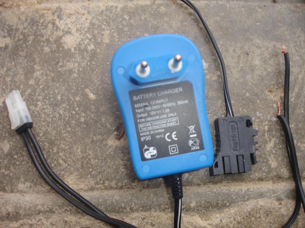

Evil or Very Mad /on ... Put'.. de Bord.. de Mer... Evil or Very Mad /off..... en fait c'est le chargeur/optimiseur de batterie que j'ai acheté neuf chez Big Jack il y a à peine 2 mois qui est naze ....j'enrage !!!
Et soudain Shocked illumination des neurones de mon maigre cerveau ...mais au fait mon gnome à un quad électrique avec une batterie 12 V Twisted Evil
DONC ! comment charger sa batterie de Harley Davidson 48' avec le chargeur du QUAD électrique de son fils !
1 : avoir à disposition un quad pour son gosse et la chargeur fourni avec :
2 : le chargeur du QUAD élec ! (12V délivrant 1.2A)
3 : récupérer le câble avec la fiche de l'optimiseur qui est naze ..faire un branchement à la con du chargeur du Quad et de la fiche de l'optimiseur... brancher le tout sur la batterie et attendre une douzaine d'heure pour charger un peu la batterie...pas trop car sur le chargeur du QUAD je suis pas sur à 100% de la sécurité anti "je charge trop ma batterie" comme sur l'optimiseur...
4 : au bout de cette douzaine d'heure...tourner le contact et écouter le gros péta du 48' Okay
