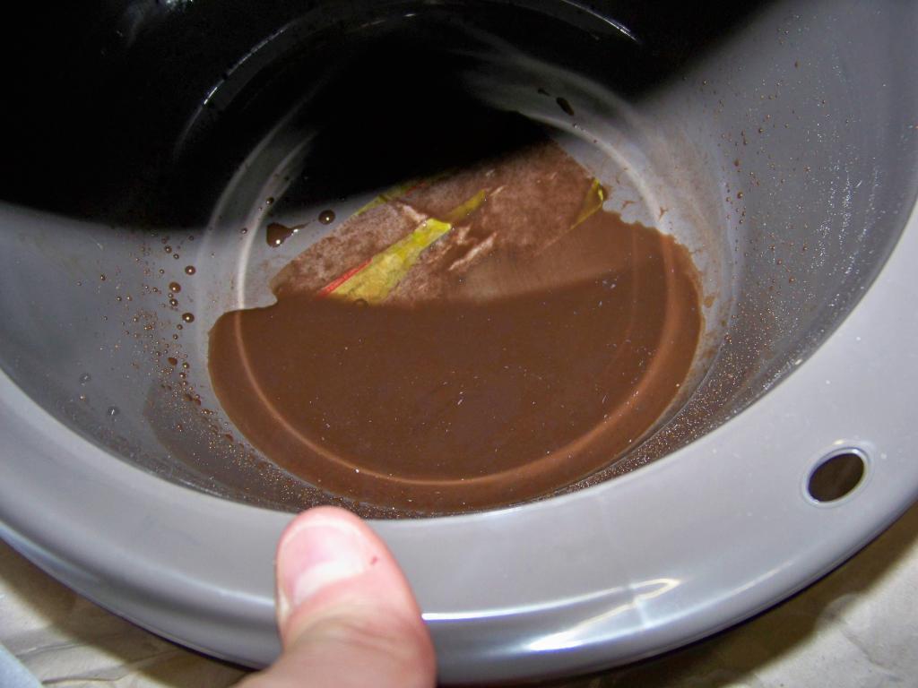

Bon ...
J'ai démonté ce matin et la, gros moment de solitude quand je vire le bouchons du primaire ... rien qui coule ...
Bon je me dit que c'est surement pcq elle est sur la béquille, je la met droite et la y'as 3 pauvres cl de merde marron qui coule Evil or Very Mad Evil or Very Mad et ca ressemble clairement pas à de l'huile Bannir
La je commence à me sentir mal, je fait rouler la moto enclenche tout ca ... bon bah j'ai eu 2cl de plus, cool.

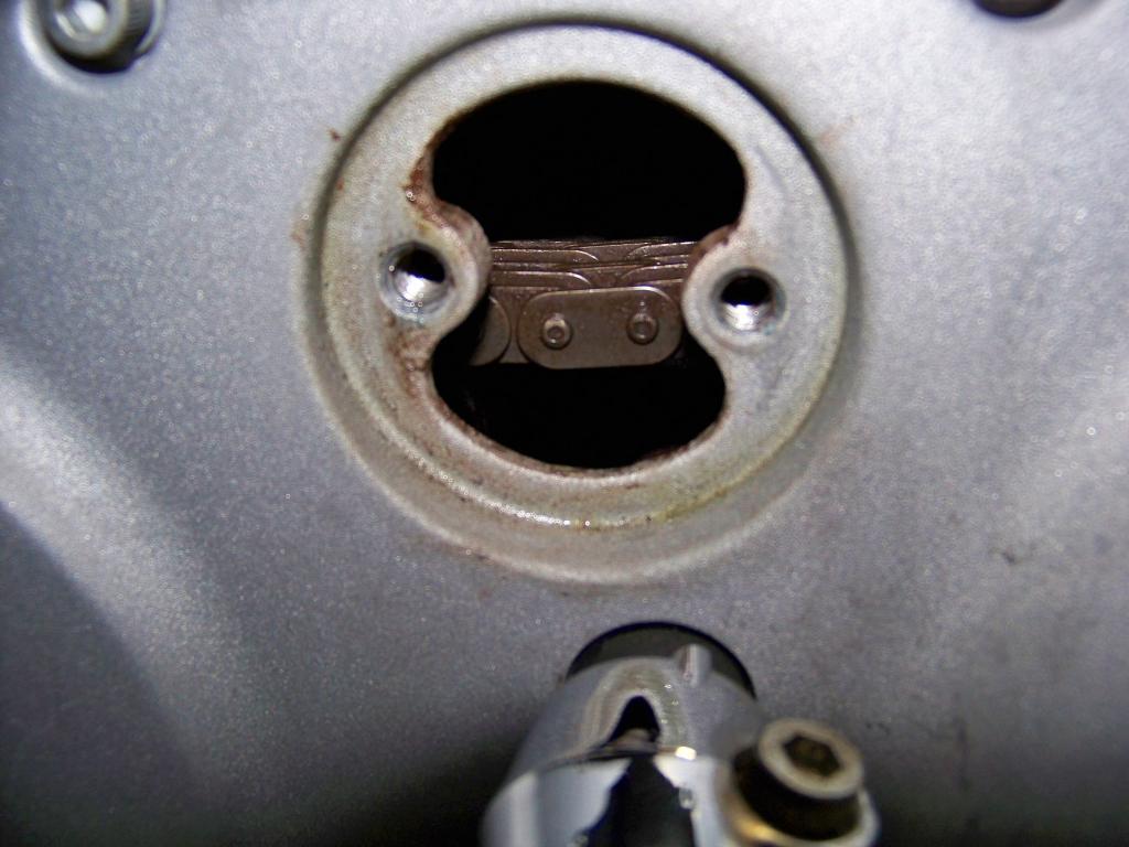

Je démonte alors la trappe de visite de la chaine et de la cloche d'embrayage Very Happy
et la re - dramme, 3 cm de débattement à la chaine, ( a chaud messieurs s'il vous plait ).
La je suis ... au bord du gouffre. Je me renseigne, le mec l'as acheté chez HD roquebrune et n'as fait que 3 000 bornes avec ( 4 ans certes, facture à l'appuie ). Donc elle était censé être réglée. Est il possible que la primaire se dérègle autant en si peu de km ?
Donc je me suis posé des questions, ou est passé l'huile ... bah écoutez je ne sais pas. Est il possible que l'huile passe du primaire au moteur ? ( moyennant dysfonctionnement bien sur ) ou est ce impossible ?
Quoi qu'il en soit la vidange moteur me donne 2litres 7 avec filtre ... et elle semble assez homogène, pas de mayonnaise ni de différence de texture. Donc pour moi l'huile du primaire n'est pas la.
Voila je suis au fond du trou, j'ai tout de même pas mal d'espoir car rien n'est collé à l'aimant du primaire, très très peu de limaille et rien d'autres. Je me demande tout de même si ca vaut pas le coup de la faire rentrer au garage ... des collègues qui bricolent beaucoup me disent que si la boite à pas bloqué, huile et zou, si il y avais du avoir un problème il serait déjà arrivé.
J'ai la grosse haine envers HD roquebrune et surtout envers HD de ne pas donner de moyens de vérifier le niveau d'huile du primaire sans vidanger.
