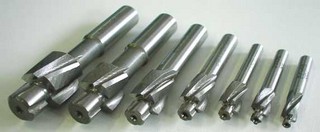

Voici une fraise à lamer :
C'est bien ce que tu cherches ?
Si tu veux fraiser des lamages, je suppose que c'est pour y mettre des vis à six pans creux ?... Il faut que tu perces avec un forêt du même diamètre que l'embout pilote des fraises à lamer. Prends et je te conseille un forêt de bonne qualité, et ne sois pas avare sur l'huile de coupe. Tu peux prendre de l'huile moteur de mémoire, fluide de préférence. Le but étant le refroidissement et la lubrification pendant la formation du copeau afin de préserver l'outil.
De mémoire tu peux prendre les mêmes outils que pour l'acier qui ont les mêmes angles de coupe et de dépouille. Par contre j'ai vérifié pour la vitesse de rotation, il faut que tu tournes 2 fois moins vite. Pour l'acier la constante est de 20 à 40 m/min, et pour l'inox, 10 à 20 m/min.
Il faut que tu fasses un peu de math... c'est en fonction du diamètre en mm de ton outil et de la vitesse de rotation de ta perceuse à colonne. En général on prend cette formule :
N=(1000*V) / (PI*D)
N = vitesse de rotation en tr/min, V = Constante pour l'inox, tu peux prendre 15, PI = 3.14, et D est le diamètre en mm de ton outil (diamètre de ton lamage).
Contrairement à ce que l'on pense, l'inox est moins dur que l'acier, il faut juste tourner plus lentement.
Il ne te reste plus qu'à lamer à la bonne profondeur, en ayant percé avant pour guider l'embout pilote de ta fraise à lamer. Pour les vis à six pans creux, de mémoire la hauteur de la tête de vis est égale au diamètre de la vis... rajoute 0.5mm et comme ça tes têtes de vis n'affleureront pas.
Et pour finir, sache qu'il faut mieux tourner plus lentement que plus vite, sinon ta fraise ne découpe rien, et tu la flingues en la chauffant.
Voilax Mr. Green

Et effectivement les photos sont bien ce que je recherche Okay

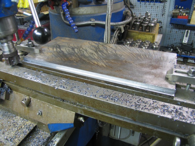

Si tu veux lamer des grands diamètres sur tes disques, surtout n'oublie pas de le brider sur le plateau de ta perceuse.
Comme ceci :
Sinon si la fraise se bloque dedans je te raconte pas... Ton disque vole dans l'atelier, et tu seras aux premières loges, accroché au levier.
Dim 8 Déc - 16:16 (2013)
