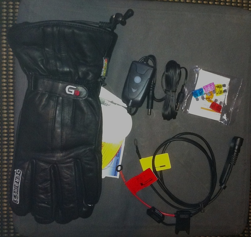

Ayant des problemes de circulation sanguine des qu'il fait un peu froid,j'ai decidé de m'acheter une paire de gants chauffants.Pourquoi pas des poignees me direz vous et bien tout simplement parce qu'elles ne chauffent que la paume de la main et moi c'est aux doigts que j'ai froid.
j'ai optez pour une paire de gants de la marque "Gerbings" qui ont une tres bonne reputation.Ce modele se branche uniquement sur la batterie de la moto,contrairement a d'autres qui ont aussi des batteries lithium en option.je n'en ai pas voulu car d'une ,ils sont tres chers,les batteries ne tiennent que quelques heures et j'ai lu aussi que c'est avec la batterie du vehicule que c'etait le plus efficace.
Donc voici les gants avec le regulateur a 4 positions de chauffe,le cable qu'il faut relier a la batterie,les gants et plusieurs fusibles de differents amperage selon le nombre d'elements chauffants que l'on relie a la batterie car "Gerbing" fait aussi des vestes,pantalons,chaussettes et semelles chauffants.

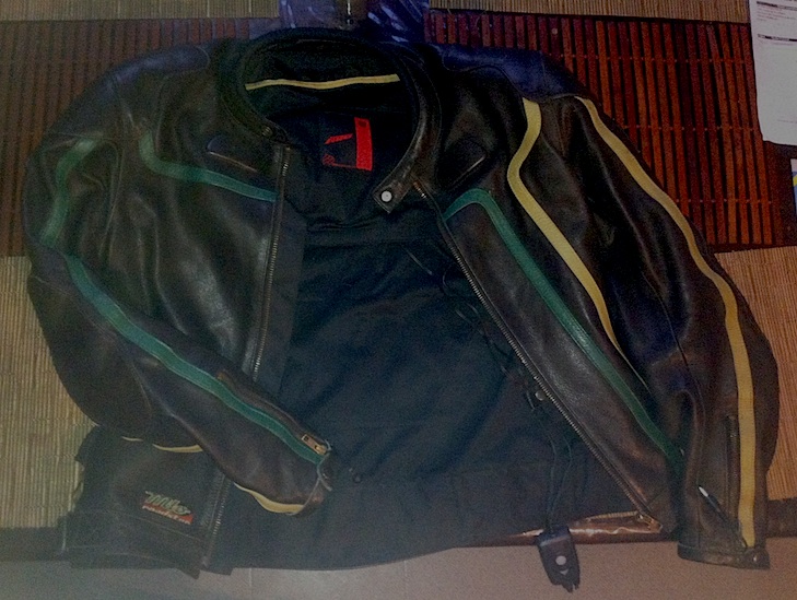

j'ai passé les fils dans le blouson avant de remettre la doublure:

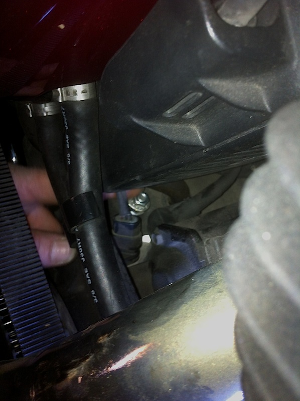

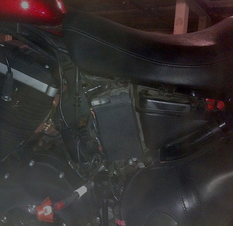

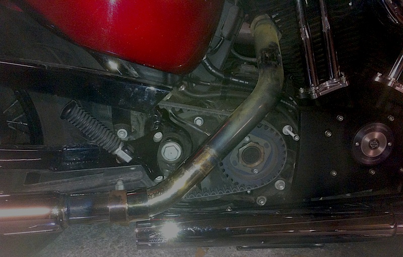

on passe au plus chiant,demonter la moitié de la moto pour debrancher ce fichu cable de masse de la batterie,car meme avec un cliquet,une rallonge et une douille articulée,je n'arrive pas a inserer la douille dans l'ecrou a cause du boitier de l'ECM:
l'ecrou de masse etant defait,je peux enfin sortir la batterie:

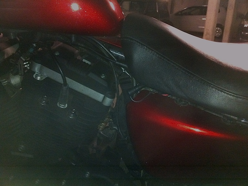

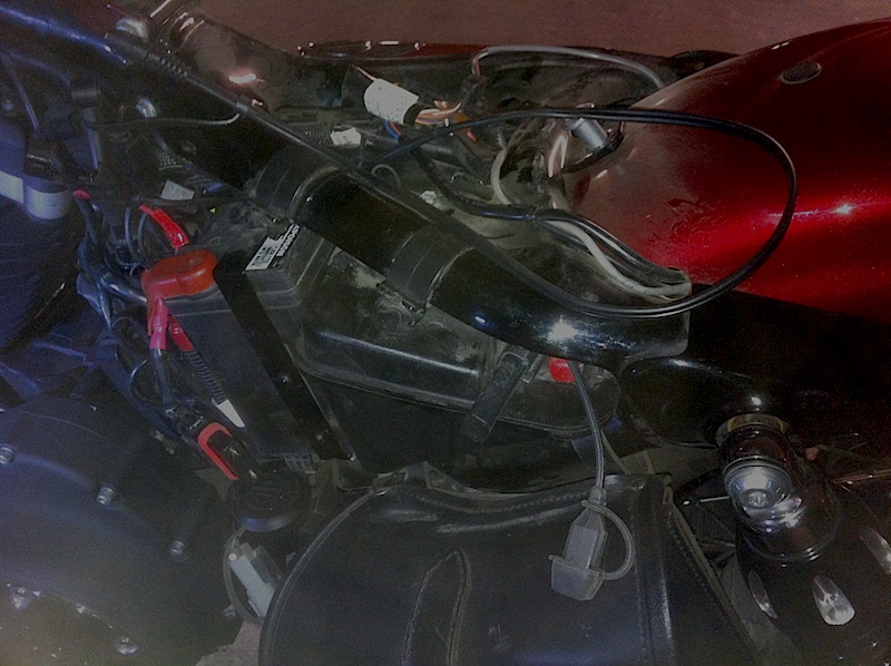

en meme temps que je pose mon alimentation des gants,j'en profite pour brancher aussi la prise pour l'optimate(au dessus de la sacoche de cadre):
ca y est j'ai tout remonté et fais sortir la prise sous la selle ,cela m'a pris deux heures en tout en tenant compte que j'etais dans un garage souterrain et que je m'eclairais avec une lampe a leds
