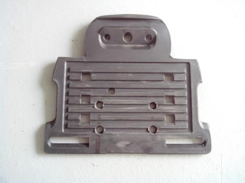

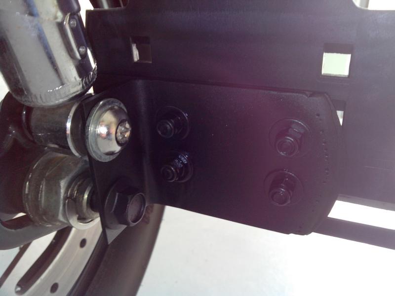

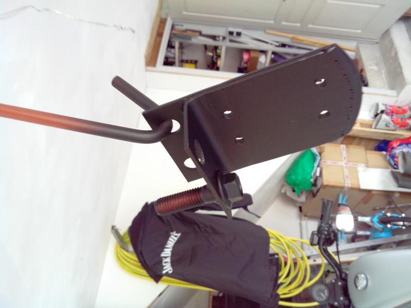

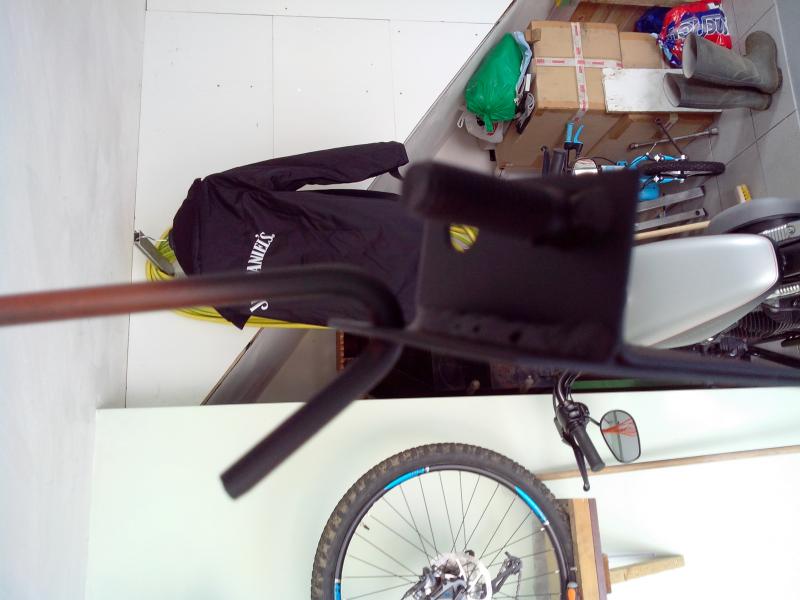

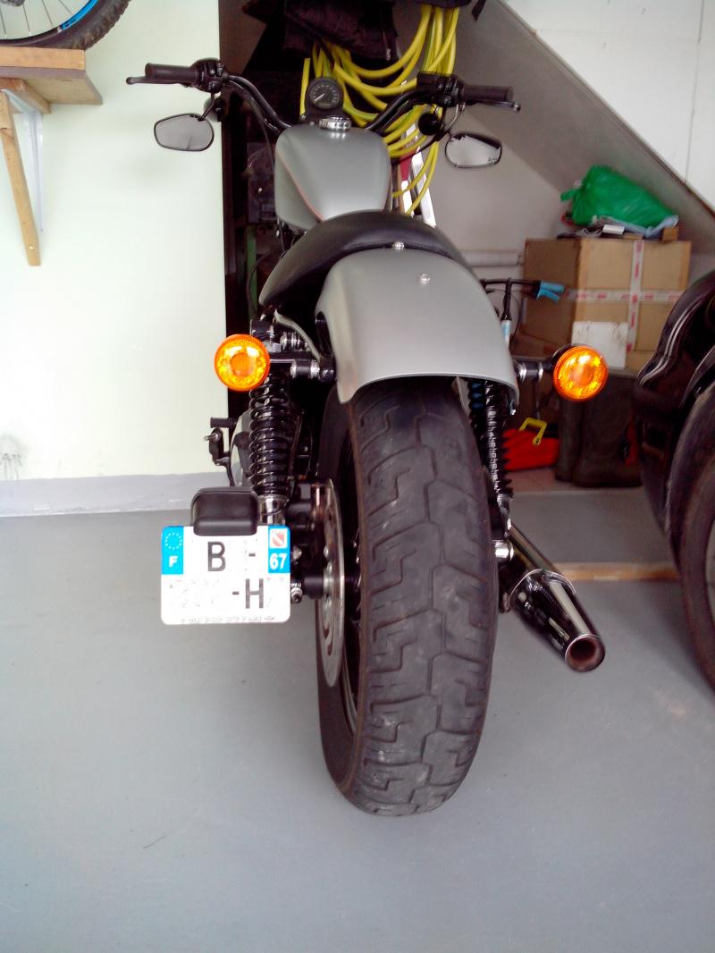

Quelques photos de mon support home-made
Mise en place pour ajustage
Euuuh pourquoi y me retourne la photo Question
Support d'origine retravaillé
Mise en peinture support
Pas de panique la mise en peinture n a évidement pas été faite au dessus de la bête Very Happy
Montage final

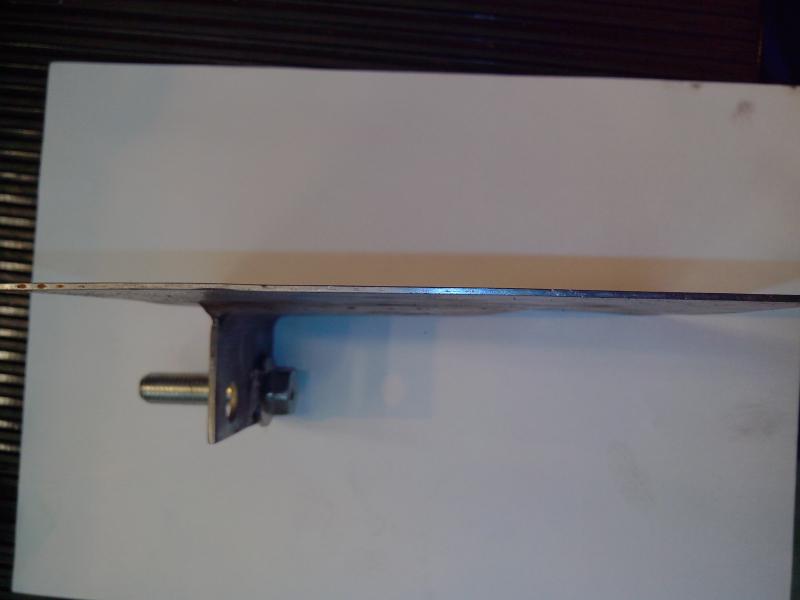

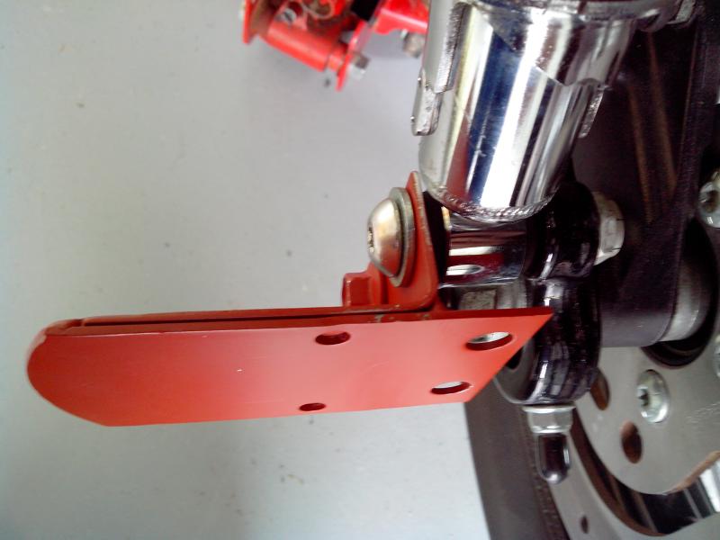

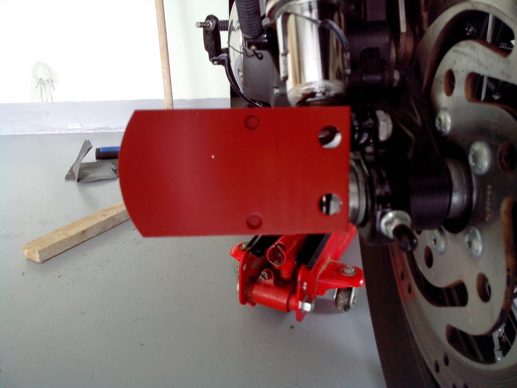

Aujourd'hui j avais un peu de temps du coup je me suis bricoler un nouveau support avec une tôle a la place du plastique d origine . Le résultat n"est pas mauvais mais ne me convient pas.
Je n ai pas de photos sous la main j en mettrais demain si j ai le temps ... si ça intéresse quelqu'un il sera sans doute a vendre a un prix très correct. Le support sera vendu brut sans peinture ni sous couche ni éclairage.

quelques photos si jamais ça intéresse quelqu'un ...
comme vous pouvez le voir sur les photos la plaque a subit de légères déformations a cause de la soudure.
C est vraiment minime et je pense que ça ne se verra pas une fois la plaque riveter et monté sur la moto
a vous de voir

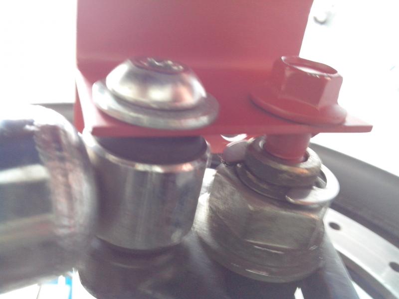

Salut,
Le support tient sur la vis d'amorto. Mais en dessous l'autre vis, elle est insérée dans l'axe de roue ou vissée ? C'est quelle diamètre ?Parce que la bricole me tente bien ce WE Smile
Fred
Ven 11 Avr - 16:00 (2014)
raven1704
Inscrit le: 16 Mar 2014
Messages: 216
Localisation: Strasbourg
Message Porte plaque latéral avec celui d'origine Répondre en citant
Salut
L autre vis sert juste de pige pour éviter que le support ne tourne ... c est du M12
Bon bricolage Okay
