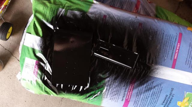

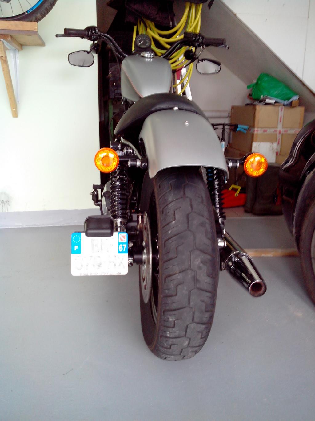

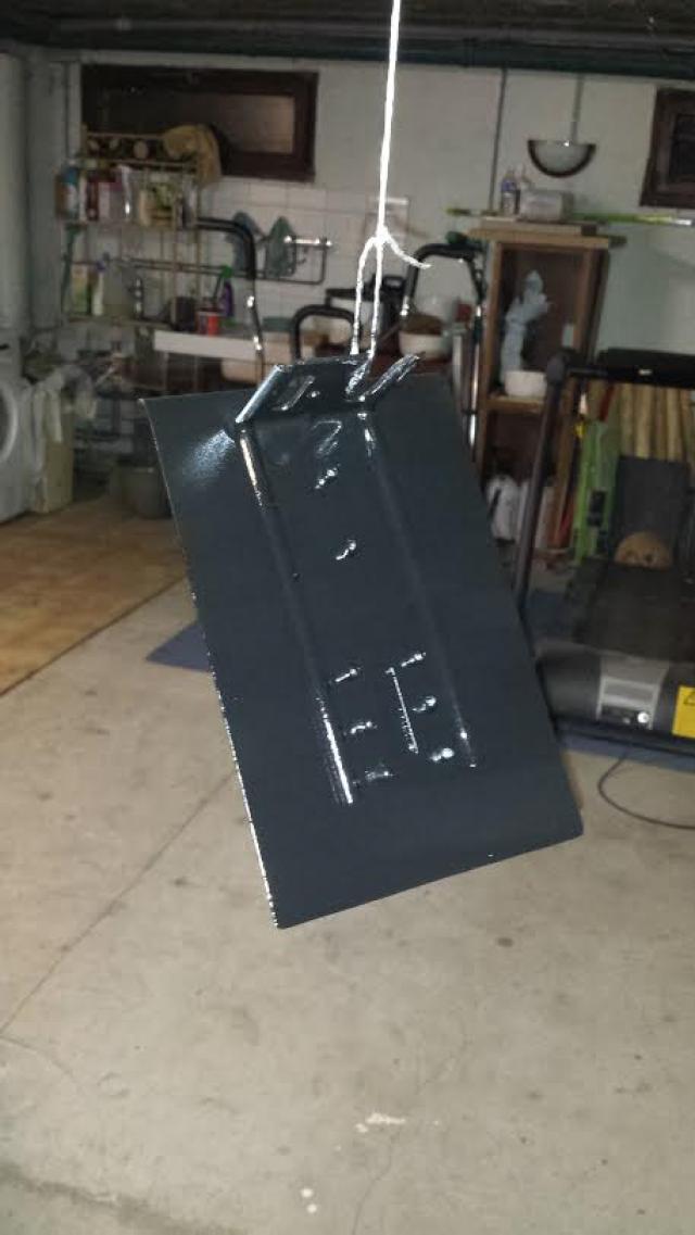

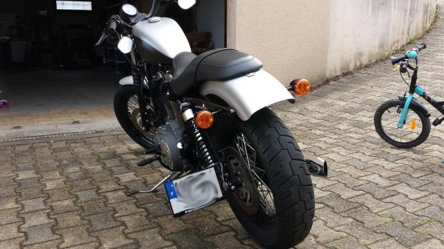

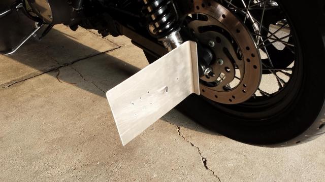

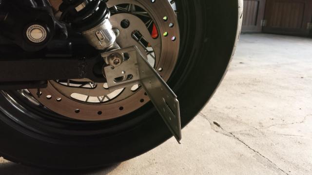

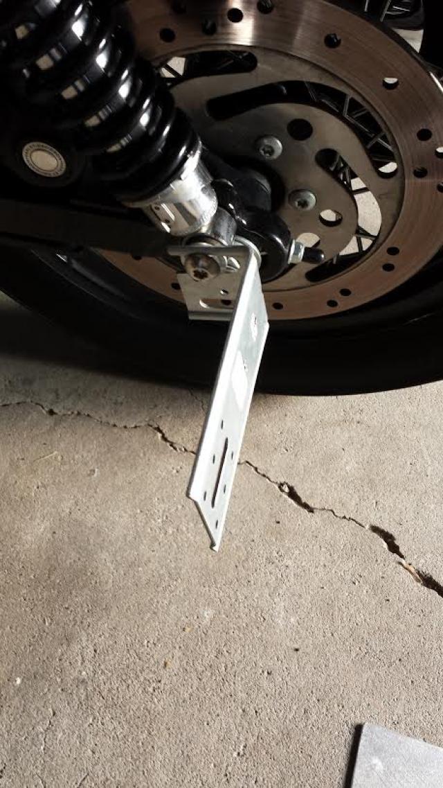

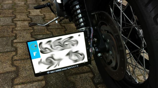

Alors moi aussi ça m'a toqué d'essayer de faire un porte plaque latéral. J'ai essayé de piocher dans les 2 idées citées avant. Le truc c'est que ça m'embêtait de charcuter le support d'origine, on ne sait jamais si besoin était de le remonter je ne sais pas combien ça peut coûter mais en tout cas je pense plus de 25€, coût de mon support. Donc, achat d'une équerre de charpente, achat d'une plaque d'alu de 1,5mm d'épaisseur. Puis passage chez Roady et trouvage Smile de petites leds, retour maison.
Ouverture de l'équerre pour pouvoir la glisser dans le support d'amorto sans avoir à démonter la vis. Découpe de la plaque d'alu au format de ma plaque en laissant 1,5cm pour faire le retour pour les leds. Pliage, peinturage Very Happy , rivétage Very Happy (8 de 4mm), perçage des trous pour les leds (x3). Après électricité, on coupe les fils des leds, on les joints, soudure, on coupe l'arrivée du feux d'origine, soudure, gaine thermo pour faire propre, installation et un peu de queue de cochon vers l'arrivée des leds. Le seul truc qui me restera à faire c'est un peu de silicone pour fixer et bien étanchéifier les leds. Voili voilou Smile Smile . En photos :

Moi se qui m'inquiete un peu c'est au niveau du branchement ... Embarassed
Deja pour changer une ampoule chez moi je coupe tout !!! Mr. Green
Alors apres demonter le plaque arriere ,il faut essayer de recuperer le fil vers la selle et le faire passer sur le cote vers l'amortisseur ??
Ensuite pour monter le plaque pas de probleme Okay

Tu le fait longer le bras oscillant plustot (le fil). C'est ce que j'ai fait sur la mienne.

Pareil

Très astucieux comme méthode!!! Okay Okay
Mais niveau solidité à la pression de l'air, ça va donner quoi??

1000 bornes depuis l installation et tout va bien de mon coté

En ce qui me concerne la plaque est tombee je ne sais pas comment, soit à cause des vibrations soit dans un virage..... bref ça a cassé net au niveau de la fixation d'amortos. Je n'avais plus qur les 3 leds..... Pas refais, j'ai remonté la plaque à son emplacement d'origine. Et sinon oui le câble courrait sur la durite de frein arrière et sur le bras oscillant.

Argh... la solution ne serait elle pas de fixer sur le sabre plutôt que sur l'amorto??
Y'a peut etre moins de vibration...

Snake63 ca me surprend pas vraiment je m étais dis en voyant les photos " tiens les équerres la je les trouve pas super solide " mais de la a se que ca casse aussi vite ...
