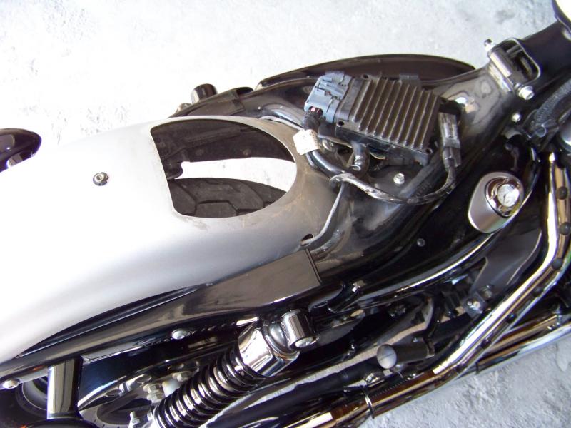

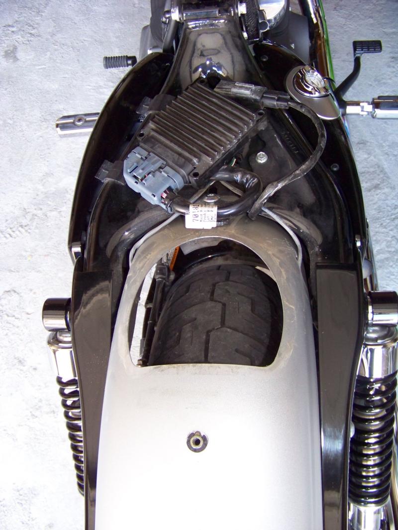

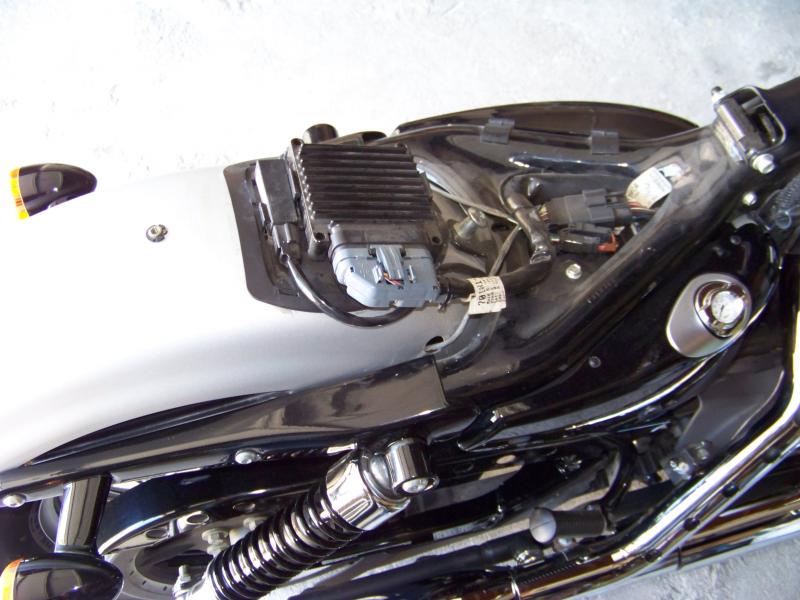

Voilà,
je voudrais adapter une selle de 48 sur mon night'. Mais visiblement, ce n'est pas compatible sur les modèles à partir de 2009, comme le mien ...
J'ai fais quelques tofs. Je pense que c'est le boitier qui gêne pour l'emplacement de la selle 48. Je l'ai déplacé et j'ai enlevé le cache noir, ce qui laisse apparaitre un large trou, qu'il doit falloir combler avec une pièce ...
Certains d'entre vous ont-ils fais cette modif ... ???
Thanks ...  Okay

le probleme c'est de trouver une place pour l'ECM
il existe des plaques pour boucher le trou
mais c'est pas bo Sad

Tu veux dire "avant 2009" non ? Je n'ai pas ça sur mon Nightster am 2011.

Les sporty 2010+ ont l'ECM entre le bidon d'huile et le cylindre AR. Le GB est donc bien lisse et sans trou.
Il y a surement la possibilité de relocaliser l'ECM sur un sporty 2007-2009 mais après faut changer le GB AR et la faut banquer.

Tu a le même problème que moi
Entre 2007 et 2009 les nightster ont le boitier sous la selle.
Ce qui crée un problème pour installer une selle de 48 ou même pour une selle a ressort.
En effet la platine prevue a cet effet ne s'adapte pas sur ces années la.
La réponse d'harley quand je leur ai demande? C'est pas possible a installer Mr.
Au premier abord une solution serait de deplacer le boitier ( pas facile ) et de remplacer ton garde boue par un vendu par harley
Evidement ca douille Sad
