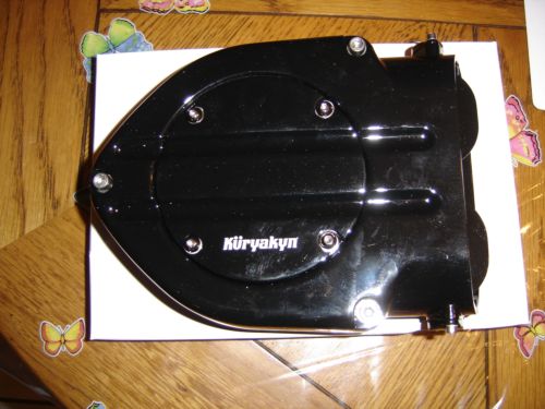

je vais proceder en 2 étapes
1 ere etape
je monte l'hyperchargeur
sans demonter le modul d'injection
2 eme étape ( plus tard )
redemontage du flitre
mise en place des enltretoises sur le modul et remontage
Sam 30 Oct - 14:00 (2010)

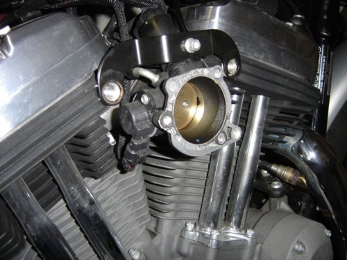

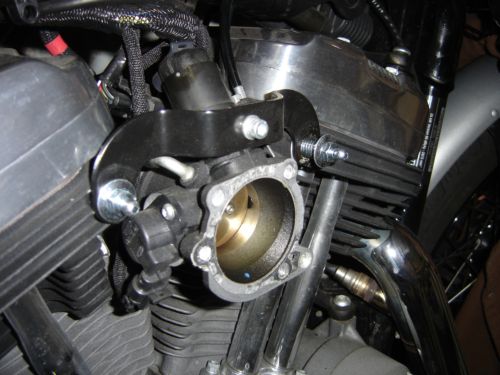

1ere étape
démontage du filtre existant

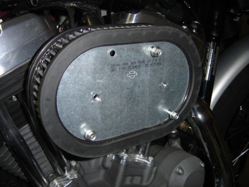

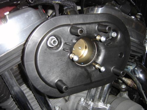

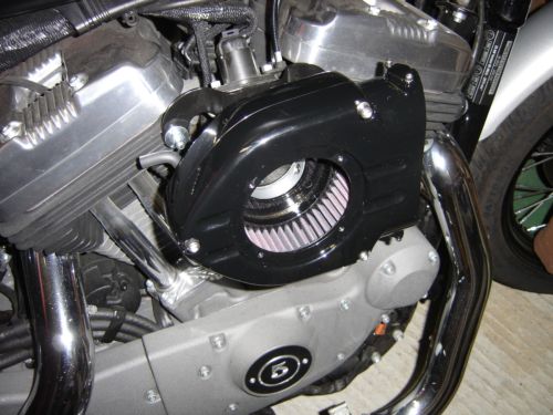

montage des élements
montage des vis des reniflars
montage de la tubulure
montage sur le modul
voila la 1ere étape est fini

pas mal le resultat ! Okay

oui pas mal du tout j'adore les hyperchargeur tien nous au courant Okay Okay

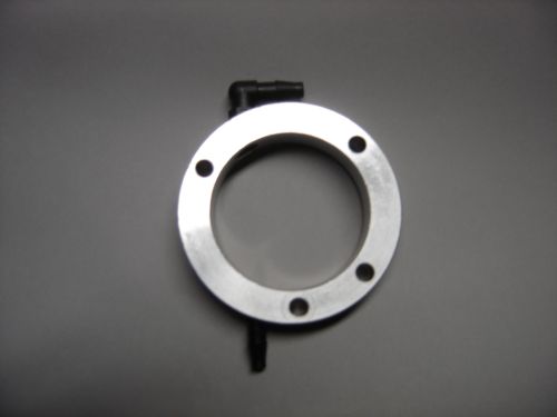

Ah, tu peux te passer des entretoises ?
Mais quel est leur intérêt, alors (j'avoue, je n'ai pas lu toutes les instructions de montage) ?
jean (Nightster 2008)
Sam 30 Oct - 22:50 (2010)

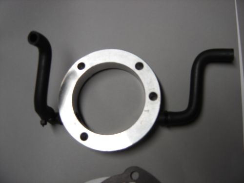

Message hyperchargeur sur nightster Répondre en citant
on peut se passer de l'entretoise qui se place entre les 2 pieces du module
mais pour le demonter il faut atteindre les vis qui sont cachées par les injecteurs
sans cette entretoise les papillons ne fonctionnent pas
ils restent en position ouvert
il y a un tube qui part de cette entretoise et qui va sur l'hyperchargeur
ce qui permet aux papillons de s'ouvrir et de se fermer
Sam 30 Oct - 22:58 (2010)

super look Okay

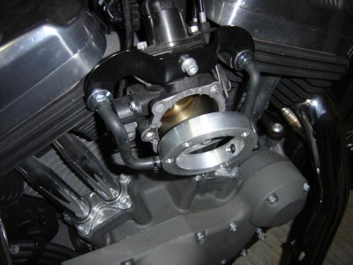

c'est la cagade
le cable d'accelerateur vient toucher la durite du reniflard
quand j'accelere
bon je vais fabriquer une entretoise pour eloigner l'hyper du module d'injection
et cela reste bloqué en accelération du coup?
Jeu 4 Nov - 18:12 (2010)
et oui
ça reste bloqué en accelération Evil or Very Mad
ce soir je suis passé chez mon pote
il va me faire une entretoise demain Laughing
donc montage ce week end
c'est umne operation délicate
faut que je trouve un pote quia deja fais cette opération
il y a aussi un truc qui me parrais bizzard
les papillons en positions repos sont ouvert
on dirais qu'ils fonctinnent a l'envers Exclamation
