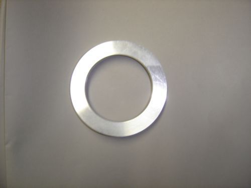

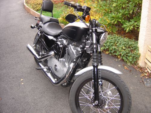

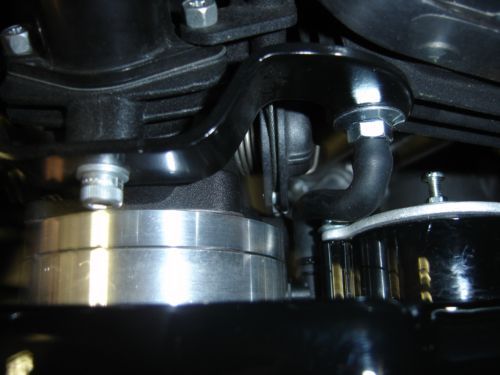

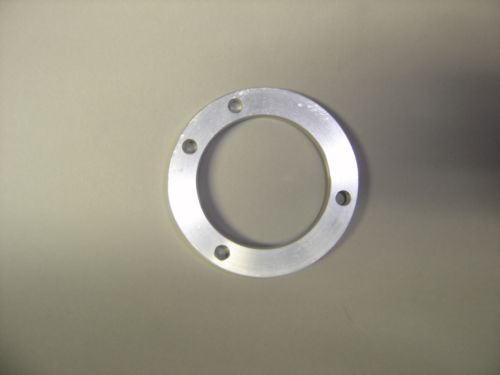

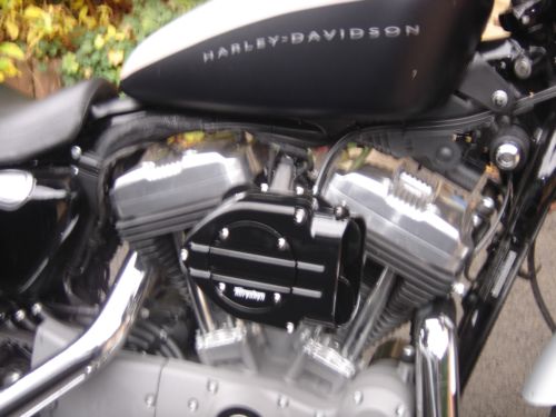

voila les tofs
entretoise supplementaire
percage diametre 6.8
montage
mise en place des reniflards
maintenant ça touche plus le cable d'accelerateur
plus qu'a faire un tour sur la route Mr. Green

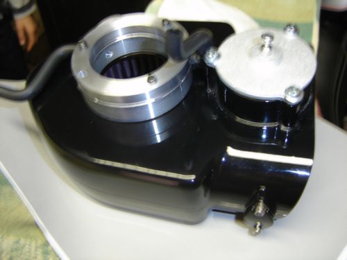

voila des tofs

L' hypercharger fonctionne avec la dépression du collecteur d'admission qui commande une sorte de valve relié aux volets
Pour l'instant
toute les photos que j'ai pu trouver montre
les volets ouvert au repos
je continue mes recherches

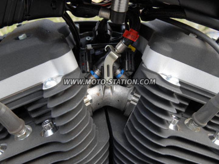

une photo des injecteurs Rolling Eyes

en attendant
j'ai fais des essais le weekend dernier
ça fonctionne nickel chrome
