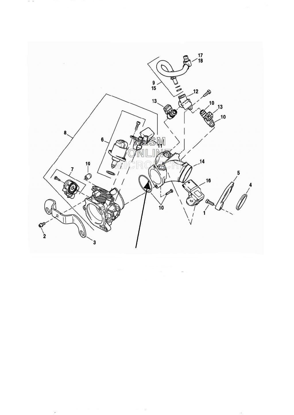

en faite
si tu mets l'entretoise sur le module
(position 10 )
il n'y a pas besoin de l'entretoise que j'ai fabriqué
et pour mettre cette entretoise qui sert au fonctionnement des papillons
il faut démonter le module
et il y a une vis juste dans l'axe des injecteurs
pour le moment le filtre fonctionne tres bien sans que les papillons s'ouvre ou se ferme
