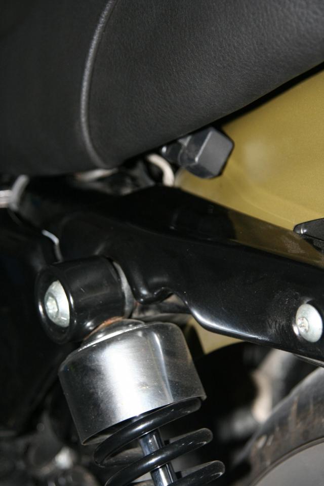

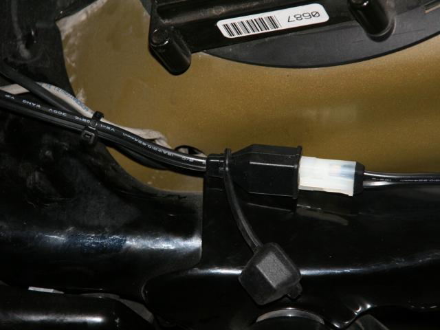

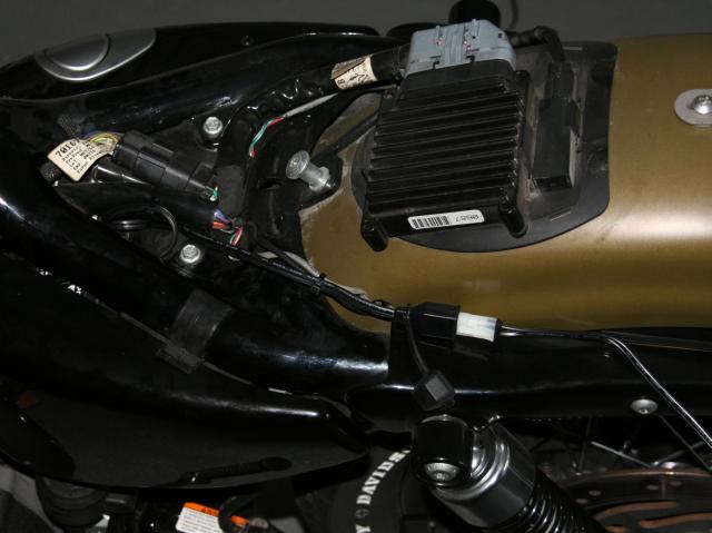

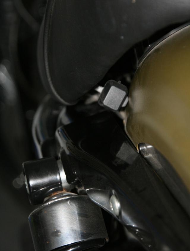

Bon voilà, montage terminé et charge faite toute la nuit;
Les voyants sont au vert; Very Happy
Le plug est à demeure sous la selle, j'ai du mou, j'ai mis 2 petits colliers plastiques pas trop serrés, juste pour tenir les fils en place;
quand j'ai besoin de brancher, je tire un peu dessus pour le faire dépasser,
Quand je n'en ai pas besoin, je pousse dessus et le glisse encore un peu plus sous la selle, il est parfaitement invisible;
Voilà !

bien vue ! hum ... de la rouille sur ton ressors Crying or Very sad

Les joies de l'air marin ! Sad
