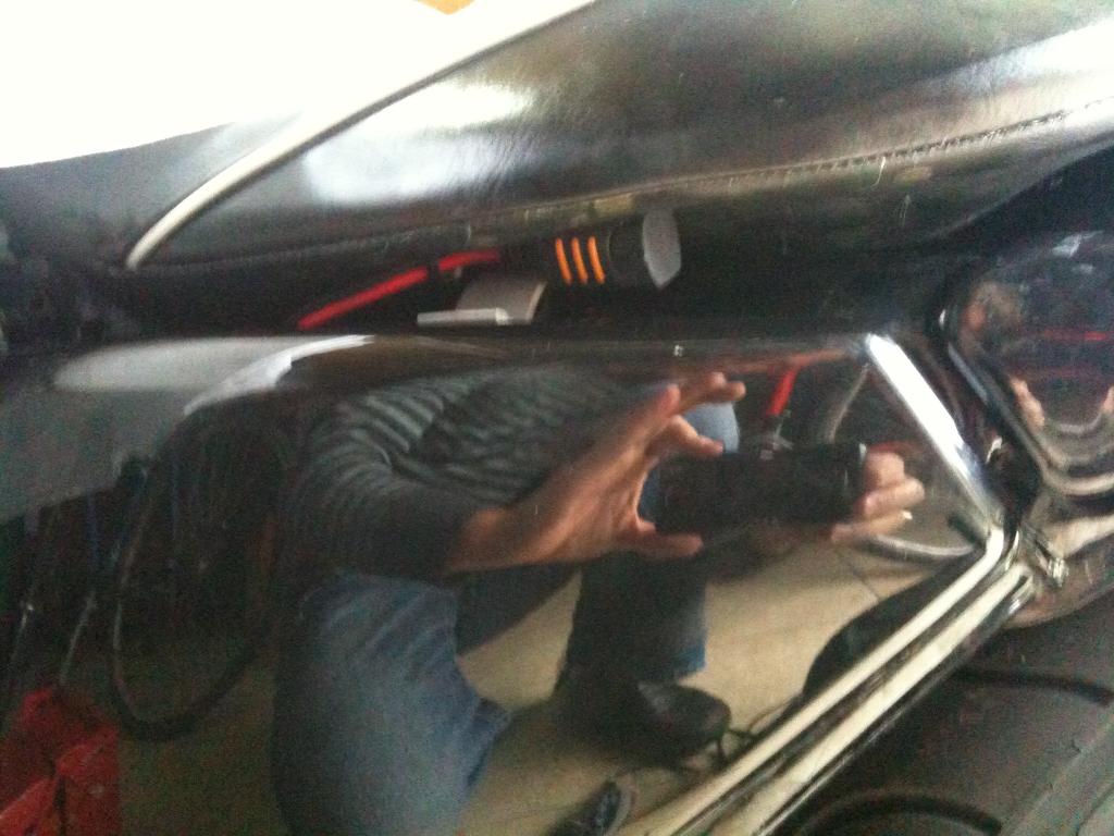

Je voulais juste remercier les différents contributeurs de ce sujet : je viens de mettre un chargeur avec une prise à demeure en moins de 30 mn... pas de soucis particulier. Les conseils et photos m'on bien guidés et le résultat est nickel !(voir photo, si j'arrive à l'attacher).
Bonne journée à tous !

Bon, l'image ne veut pas s'attacher... Question

Ca marche ! Bon, désolé pour la qualité de la photo (iphone, et peu de lumière, et la taille de l'image et un peu grande !! Shocked )
La photo est prise assez prés et de bas en haut, c'est pourquoi on voit beaucoup la fiche... autrement c'est cool, on voit rien ! Okay Okay
En tout cas, c'est nickel, ma bécane aura toujours du jus !!
