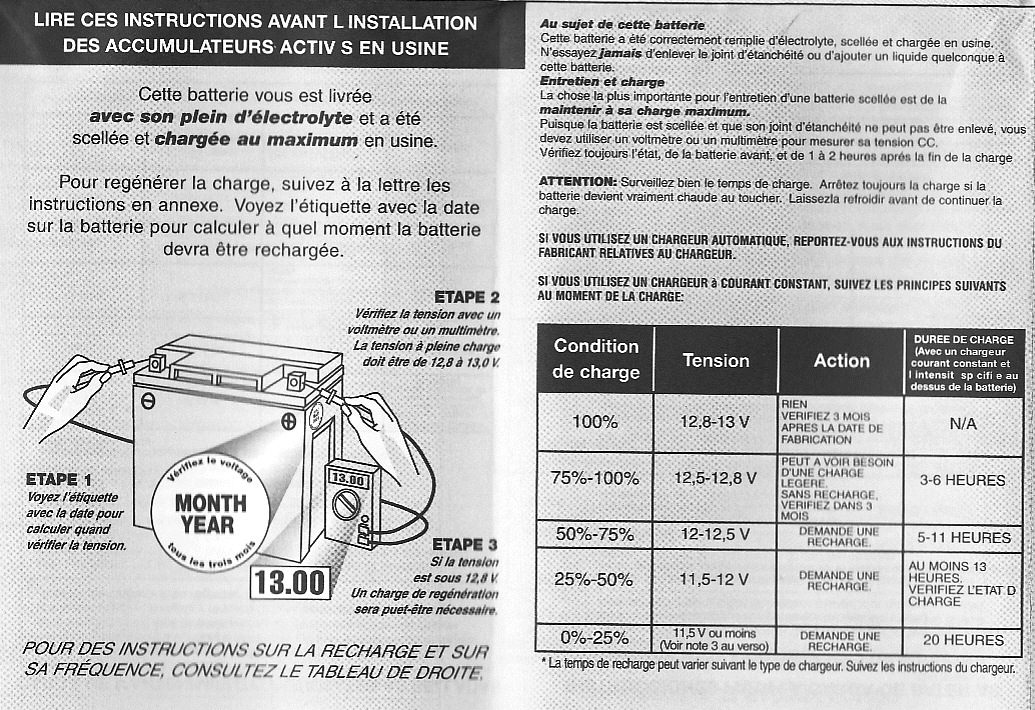

Je viens de commander une batterie YTX20HL-BS pour Dyna SGC (ou FXD).
Voici ce qu'indique la notice de la batterie:
Sam 13 Avr - 13:16 (2013)

restera plus qu'à la désceller les bouchons pour la faire durer Wink

Pourquoi ?

hdmanillac a écrit:
Pourquoi ?
Rolling Eyes
tout simplement parce qu'a chaque fois qu'elle passe en recharge une petite quantité d'electrolyte arrive à s'évaporer
aussi "étanche " que commercialement soit elle Mr. Green
si le niveau baisse la surface d'échange des plaques diminue d'autant et donc sa capacité à reprendre à la charge et donc à fournir
l'energie necessaire à chaque démarrage Wink

Ben c'est pour ça qu'il y a une durée de vie.
mais aussi faire en sorte qu'elle soit la plus longue passible et non l'inverse Mr. Green
