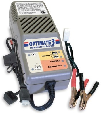

je voudrai passer commande pour un OPTIMATE 3
la question
est t'il vendu avec le cordon de branchement rapide?
phil Okay
Mar 25 Jan - 22:23 (2011)
Messages: 20 371
Message Etat de charge des batteries ... Répondre en citant
Ben oui !
T'as les 2:
- Le TM71 à fixer sur la moto
- Les crocos pour de l'occasionnel
Mar 25 Jan - 22:28 (2011)

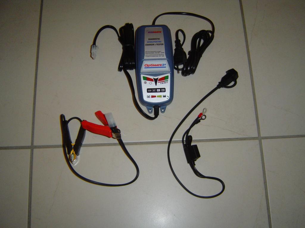

bon ca y est j'ai recu mon optimate 3
le petit souci,c'est que j'ai beau regardé pour trouver
la prise rapide pour connecter mon chargeur et bé NADA
j'ai suivi le POST de long en large,je ne suis pas plus avancé Neutral
A l'AIDE
qui a une solution concrete
sinon est ce que si je met la pince croco rouge sur le + Batt et la noir sur un ecrou pour la masse
le circuit est il convenable Question
et est il nécéssaire de faire une manip particuliere avant de brancher le chargeur Okay

voila ce que j'ai exactement
j'ai branché le cable avec les oeuillet pour connection BATT a l'optimate
suis je obligé de démonter la batterie pour fixer mes oeuillet sur les bornes de celle ci
ou y a t'il autres moyens Question
Jeu 27 Jan - 21:32 (2011)
Messages: 20 371
Ben oui évidemment qui faut démonter la batterie !
Prends garde à désactiver l'alarme comme il faut avant de desserrer les cosses...

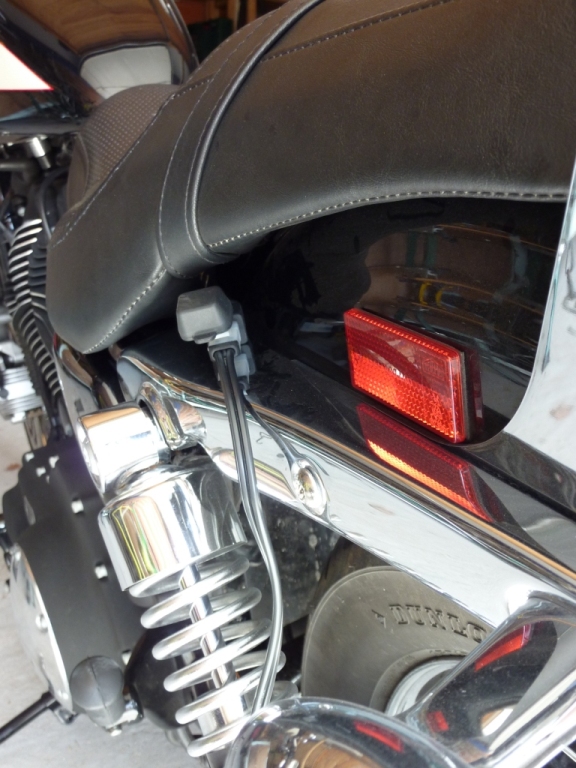

Moi j'ai sorti la fiche sous la selle ici

Pour ma part j'ai mis le clé en position 1
( après plusieurs gueuleries de l'alarme ... Mr. Green )
puis débranché le pôle moins directemet sur le carter
puis le plus coté gauche puis enfin glissé la batteries pour l'extraire toujours par la gauche
puis monté le raccord avec le coupleur compatible avec le chargeur
en laissant dépasser la prise juste en bas du cache gauche
je le tire legerement pour docker la meule puis je le repousse pour rouler et on ne le voit pas du tout Okay
de cette façon je passe le fil du chargeur entre le cylindre arriere et la bache à huile
ce qui me permet de remettre sa petite laine à la mob Mort de Rire
tout en la laissant en charge Wink
