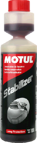

Message Etat de charge des batteries ... Répondre en citant
Tu dois le laisser branché en permanence, c'est lui qui régule la charge.
Et oui, il existe un additif pour mettre dans le réservoir d'essence, pour éviter que l'essence se dénature. Motul, entre autres, fait ça :
Tu en trouveras dans les grandes enseignes, pour autos.
Mar 15 Nov - 18:18 (2011)
A noter, que sur une longue période, l'E10 se dénature plus que le SP95 ! Okay
