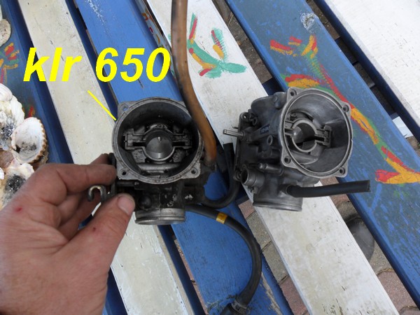

hello.
ce carbu se trouve également sur klr 650 kawa.
j ai un carb kawa klr 650, mais menbrane hs.
dommage,k ensemble identique .
un carb sur lbc pour 60 € si ça te dit .
39 € port inclus.
6 jours max pour arriver

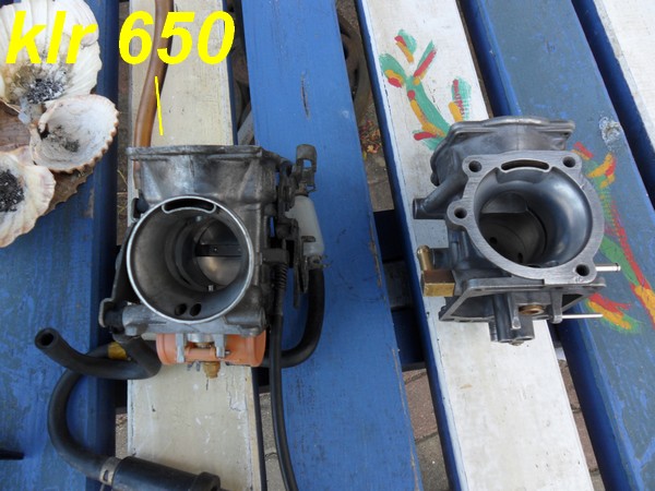

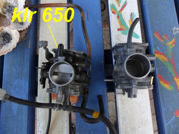

Message Carburateur Keihin CV 40 Répondre en citant
aujourd hui,; j suis dans les carbus.
carb klr 650 à gauche et origine Tacot .
menbrane , boisseau identique .
gicleurs plus petit pour le klr
perso, j vais pitête prendre des bouts du klr pour monter sur mon origine.
le souçis du klr, c est pour y monter le filtre d origine Wink
