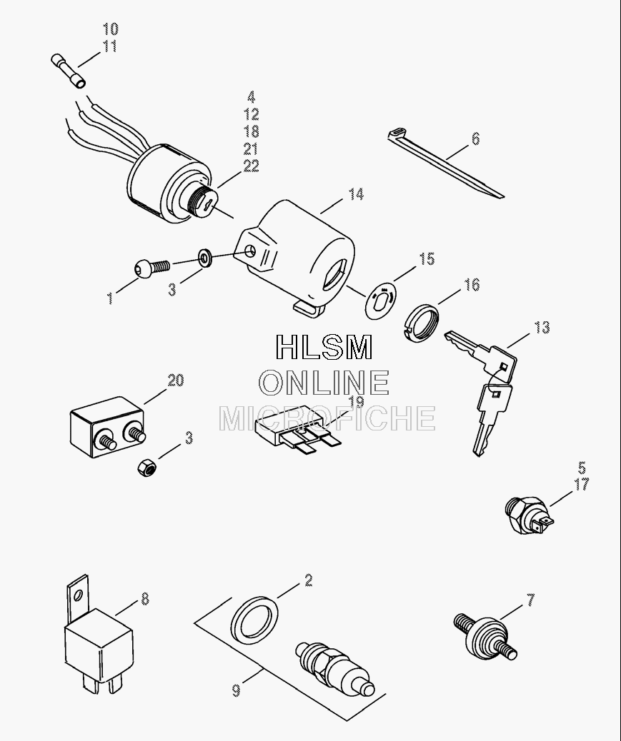

Message fuite d huile Répondre en citant
c'est de ca que tu parles ???
Ven 13 Déc - 21:52 (2013)
RICO
Inscrit le: 15 Mai 2013
Messages: 178
Localisation: REIMS
oui tout a fait
merci Sith c est par la que ca fuit
pas beaucoup un petit verre en une semaine
RICO
Ven 13 Déc - 22:19 (2013)
ben c'est pas le capteur de temperature mais de pression d'huile
Et la reponse est effectivement sur le lien que je t'avais filé, c'est la piece 7 Mr. Green
Ven 13 Déc - 22:20 (2013)

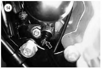

Ca fuit par le filetage où par le "mécanisme" de la sonde lui même ?
Si c'est par le filetage, un peu de sparadra blanc de plombier au remontage devrait suffire.
Sinon, profite de l'occasion pour monter un cadran de pression d'huile déporté, c'est plutôt rigolo comme petit cadran... Mr. Green
