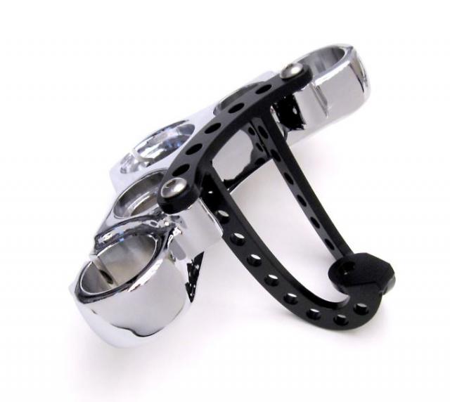

je me la suis faite avec trois bouts de ferraille, dans le style de celle çi
je t'envoie une tof dès que je rentre à la maison Mr. Green

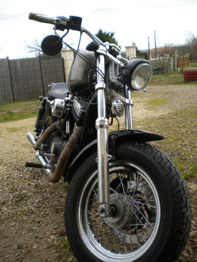

patte faite maison, à partir d'une charnière de porte de grange achetée au Brico du coin:

bonsoir à tous.ma patte de phare,du commencement à la fin :
désolé pour la petite taille des photos, mais je n'arrive pa à les poster plus grandes !!!
