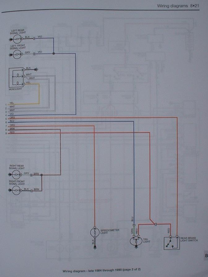

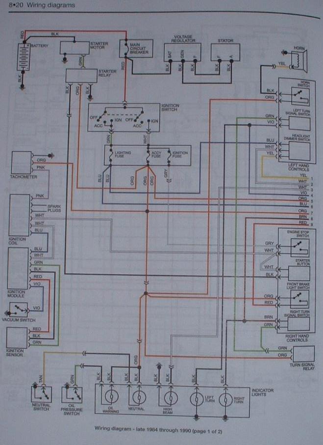

bonsoir je cherche a refaire toute l electricite de mon sportster car des dominos partout etc... donc aimerais refaire mon faisceau le plus simple possible mais je cherche un plan et de l aide avant de me lancer la dedans merci d avance je possede un sportster 1200 xlh de 1990

je t'ai trouvé ça
de 84 à 90

je pense que tu te fais un mode de pas grand chose
il ne faut pas trop comprendre l'anglais sur un schema mais plutot respecter les couleurs
Battery ...batterie
Starter relay ...relais de demarreur
voltage regulator ....regulateur
tout qui est switch ce ne sont que des interrupteurs
tout ce qui est light se sont les lumieres
les relay sont des relais ....
